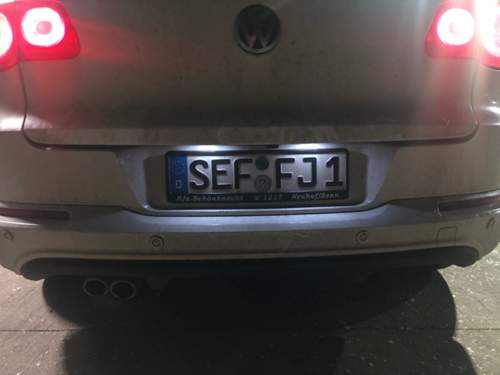

Da ich grad dabei bin, hätte ich noch ein Problem.
Die Rückfahr"schein"werfer, sind ein Witz. Die leuchten praktisch nichts aus.
Nicht mal die Kamera hat davon einen Nutzen in der Nacht.
Gibt es dafür vielleicht eine sinnvollen Lösung mit einem Ersatzleuchtmittel ?

So, ich habe nun noch ein wenig bzw ne ganze Menge durchstöbert
und habe die Standlichter erstmal auf Position Parken gestellt, da ich
für die Rücklichter was gefunden habe, was ich testen werde :-)
Angegeben sind 2400 lm 🙄 vermutlich für das 2er Set, also
1200 lm pro "Birne" und nach Umrechnung chinesisch auf EU-Norm 600 lm
wie wohl auch die Angaben bei der Benzinfabrik ...
Wenn man die einzelnen LEDs zusammen rechnet, kommt man auf gut 600 lm,
also fast das Doppelte der originalen Glüh-"Birne" -> 310lm
Aber, wie schon vor einer Weile festgestellt, ist das Kamerabild der Rückfahrkamera in der
Heckklappe durch die weiße Stoßstange und der Kennzeichenbeleuchtung zusätzlich geschwächt.
Durch das reflektierende Licht der beiden LED-Leuchten wir die Kamera geblendet und blendet
ab, und man hat praktisch dadurch nachts ein schlechtes Kamerabild.
Man fährt im Grunde ohne Sicht nach hinten.
Dazu hatte ich bereits mal die Leuchten bzw Kamera abgeklebt, was sofort ein besseres
Bild brachte, aber keine praktikable Lösung ist.
Daher der Gedanke, eine elektrische Hardwarelösung ...
Beim Einlegen des Rückwärtsgangs müßten die beiden Kennzeichen-LED-Lichter einfach
abgeschaltet werden. Per Software/VCDS wohl nicht zu realisieren, aber sicherlich
mit einem Relais, was durch die Rückwärtsgangbeleuchtung angesteuert wird und
die Leitung zu den Kennzeichenleuchten dann unterbricht.
Per VCDS sollte man die Fehlermeldung der Kennzeichenleuchte deaktivieren können, falls
nötig ....
Und wenn die W16W effektiv gut genug sind, sollte sowas auch als Standlicht funktionieren,
anstatt der gelben 5W Funzeln.....
Dies wäre mein Fund: https://www.ebay.de/itm/233678980683

Ich muss hier noch was zu Kennzeichenbeleuchtung los werden. Wenn die schon so hell ist wie ein Nebelscheinwerfer, dann ist es doch kein Wunder, dass die Kamera geblendet wird. Ich sehe nachts immer so einige, wo die Kennzeichenbeleuchtung mich echt blendet. Nicht schön.
Ich habe damals statt der Glühbirne einfach ein Segment 3528 LEDs eingelötet und die funktionieren bis heute. Ist bestimmt schon 8 Jahre her. Ist ein klein wenig dunkler wie original. Nur in Kaltweiß. Kosten waren einige Cent. Die 5 Meter Rolle lag sowieso rum. Kennzeichenbeleuchtung wird nicht überwacht bzw beim B7 kann man es deaktivieren mit VCDS.
Wer nicht basteln will, einfach die originalen LEDs und 2 Stecker kaufen. Die gab es ab 2013 ab Werk. Da braucht man nicht lange suchen.
@BLiZZ87 schrieb am 11. Dezember 2022 um 04:00:59 Uhr:
Ich habe damals statt der Glühbirne einfach ein Segment 3528 LEDs eingelötet und die funktionieren bis heute. Ist bestimmt schon 8 Jahre her. Ist ein klein wenig dunkler wie original. Nur in Kaltweiß. Kosten waren einige Cent. Die 5 Meter Rolle lag sowieso rum. Kennzeichenbeleuchtung wird nicht überwacht bzw beim B7 kann man es deaktivieren mit VCDS.Wer nicht basteln will, einfach die originalen LEDs und 2 Stecker kaufen. Die gab es ab 2013 ab Werk. Da braucht man nicht lange suchen.
Das Problem ist ja so von VW original, die LED-Kennzeichleuchten, wie auch der weiße Lack.
Es ist nichts "zu" hell, sondern die Kamera bekommt lediglich das Licht von der Stoßstange
zurückgeworfen, was dann nicht hilft, sondern stört.
