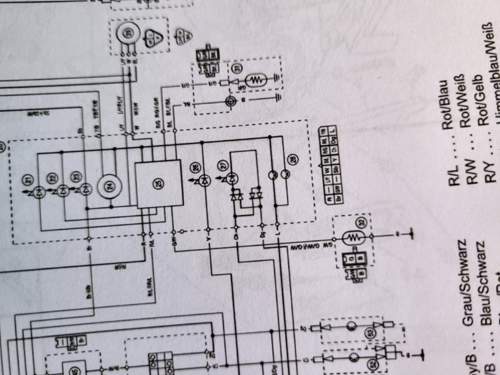

Dem Schaltplan nach müssten ja Dioden zwischen sein. Oder lese ich den falsch?
Ja.
Bei der RJ03 sind im Tacho Dioden verbaut,weil nur eine Blinker-Kontroll-Leuchte.
Ab 2003 zwei Blinker-Kontroll-Leuchten in der RJ05
Manche LED-Relais funzen nicht mit ner Kiste,die nur eine Blinker-Kontroll-Leuchte hat.
Da haste genau so eins erwischt.
