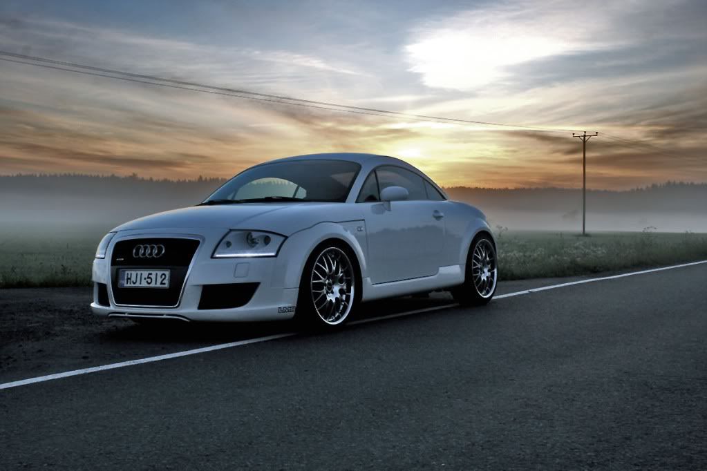

Soll ungefähr so werden:
Scheinwerfer
Montiert
Die Schaltung übernimmt ein TFL-Steuergerät (dimmen, ausschalten...)
wo ist da der blinker hin? 😁
Da wo er war^^
Es sind drei Reihen LEDs 2 für Blinker 1 für TFL...
