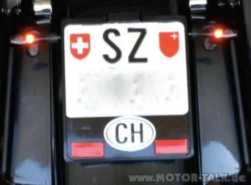

Es gibt auch eine Lösung ohne schweissen und ohne löten von Widerständen.
Du nimmst z.B. den Kennzeichenhalter von speed-point und die entsprechende Befestigung als Block, der das vorhandene Rücklichtloch schliesst.
Kellermänner z.B. micro 1000 dark und den Loadequalizer von customdynamics.
Dieser Equalizer wird in dem Kabelbaum, (dort wo der originale Kabelbaum in den Heckfender eingefädelt ist, befindet sich ein Stecker) dazwischen geschaltet und alles funkt.
Bei customdynamics gibt es für die unterschiedlichen HD's entsprechende Equalizer.

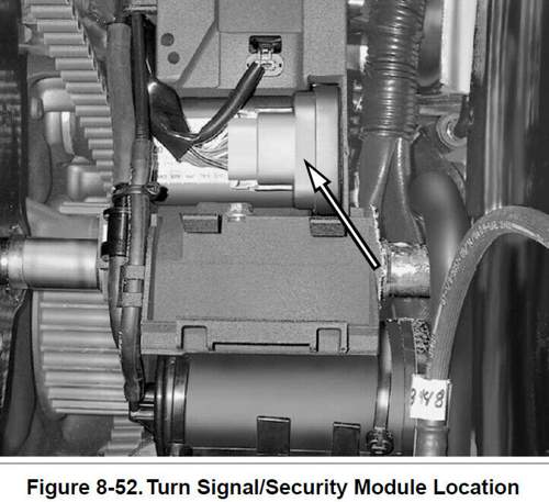

Nun will ich das doch anders machen .ich habe 4 Widerstände bei Louis gekauft.Dass die in den jeweiligen Stromkreis der 4 Blinker kommen , weiss ich. A B E R , wo finde ich denn unter meinem Sattel eine geeignete Möglichkeit ,die Dinger dazwischen zu löten?. Ich habe ein TSM/TSSM (Blinker/ Alarmanlagenmodul.) Wo sitzt das ?
Ich sehe nur den Akku und den Sicherungskasten.(weiss ehrlich nicht , wie das Teil aussieht)

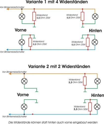

Da du den von HD Pepe empfohlenen Equalizer nicht willst, bleibt halt nur löten.
Du brauchst aber weder Zugang zu dem TSSM noch 4 Widerstände. 2 reichen im Prinzip, da vordere und hintere Blinker eh parallel geschaltet sind. (außer die 2 werden zu heiß, dann halt doch 4)
Am einfachsten die Leitungen zu den Blinkern auftrennen und die Widerstände parallel dazwischenschalten und so verschrauben, dass die Wärme abgeleitet wird.

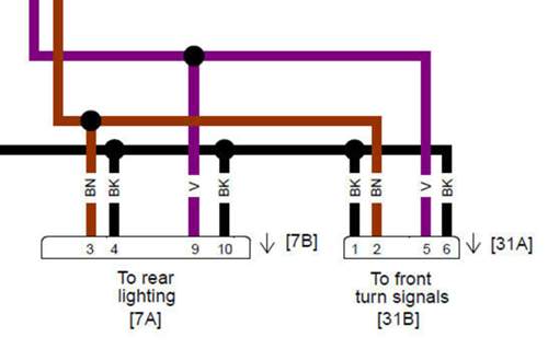

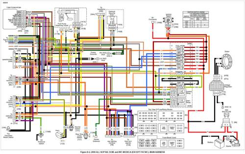

Hab leider kein Handbuch der 2005 Softails, denke aber das TSSM ist wie bei den 2008 ziemlich verbaut. (siehe Pic)
Anbei der Schaltplan der 2008er, vielleicht hilft’s ja.
Ich würde vom Connector 7B abzweigen, wenn du nicht eines der Kabel aufschneiden willst.

Versuch’s mit den Widerständen, hab das schon öfters gemacht, ist bei 4 LED bei dem Baujahr sicherlich die Lösung deines Problems.

Blinken ändert nach 3-4x normal auf "hektisch", da die vom Steuergerät erwartete Leistungsabnahme zu gering ist. (LED versus Glühfaden)
Deshalb Widerstände!
