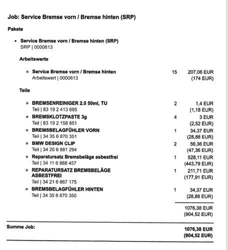

Also, ich habe für Bremsbeläge vorne und hinten ein anderes Angebot erhalten: knapp über 1000€
.jpg
Ist das Angebot für die Sportbremsen?

Ja. Für den M40i
@blackbox74 schrieb am 26. Juli 2021 um 20:19:46 Uhr:
@Ramgeist schrieb am 26. Juli 2021 um 19:32:01 Uhr:
Ja. Für den M40i
Immer noch ordentliche Zahlen, aber von 100 auf 0 ist viel wichtiger als von 0 auf 100.
Unglaublich 740,- nur für die Bremsbeläge. Wenn man bedenkt, dass man die Originalbeläge bei Leebmann für zusammen 400,- bekommt und ATE oder Brembo Teile zusammen gerade Mal 200,- kosten.
