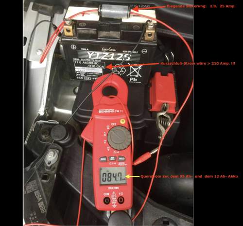

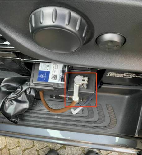

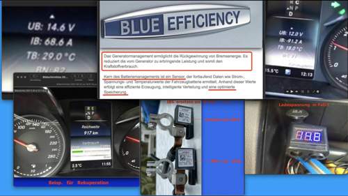

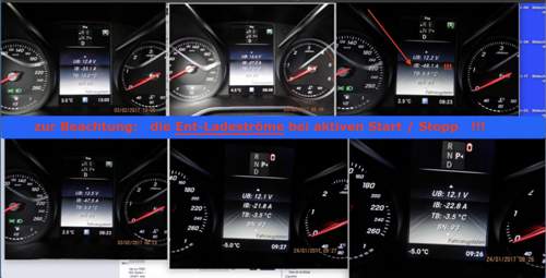

Die modernen PKW sind heutzutage hoffnungslos mit elektonischen "Helferlein" vollgestopft, -Bild 3 -
Beisp.: Start-Stopp ... sollte das aktiviert und eingeschaltet sein, spart der Fahrer 0,1 l Diesel, weil die
LiMa mit Motor an jeder Ampelkreuzung mit stillstehenden Motor ausgeschaltet ist.

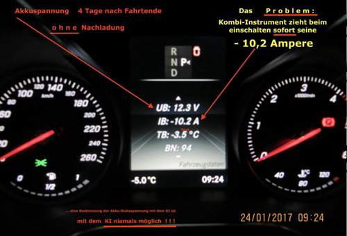

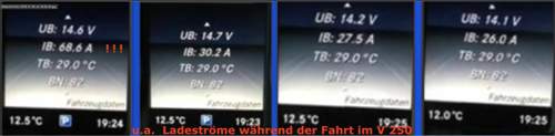

Sämtl. Verbraucher bei eingeschalteter Zündung ziehen aber ca. - 48,5 Amp. vom Starterakku mind 1 - 2 min. lang.
Bei Weiterfahrt wird Motorgestartet und die LiMa ballert + 68,6 Ampere auf den 95er Starterakku !
Anbei siehe Foto 1 & 2

Schnellladung macht j e d e n Akku vorzeitig zur Sau.
Deshalb neuer Starterakku nach 4-5 Jahren erneuern, im Gegensatz vor 20 Jahren machte der Pb-Akku mind. 6 - 8 Jahre mit.
Ein Pb-Akku sollte m a x. mit 10 % seiner Nennkapazität aufgeladen werden.
Weniger Ladestrom ist noch besser - Vollladung erreicht er allemal - dauert eben etwas länger, aber schont den Akku ungemein.

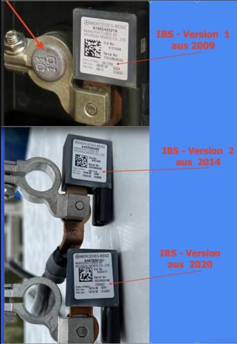

Sehr gut, es betrifft die W447-Fahrer ebenso, auf den aktuellen IBS (Version 3 ) ( sitzt auf der Minuspol vom
Starterakku ) sollte man mal einen Blick werfen:
Die 85 % dauerhafte Teilladung ist mit dem akt. IBS zumindest auf 90 % dauerhaften Ladezustand
angehoben worden und dadurch wird der Starter-Akku (95 Ah ) weniger durch die schädliche Sulfatierung
gestreßt.
Diese Teilladung 90 % wurde eingeführt um die Rekuperation (Energierückgewinnung bei Schubbetrieb)
auf die ungenutzten 10 % freie Ladekapazität Platz zu schaffen.
Einzig in der winterlichen Frostperiode < 2 Grad steuert das IBS den Ladestrom immer auf Vollladung
und die einsetzende Energie-Rückgewinnung läuft ins Leere, da der Starterakku bereits vollst. aufgeladen ist.

An meinem 2016er V250 blinkt der fest eingebaute CTEK-Stecker mit "Ampel" nach ca. 1 Tag Stillstand "Batterie schwach", die Standheizung benutze ich nicht, weil das Fzg nur in der Garage steht. Nun überlege auch ich, die Batterie zu erneuern. Würde die Banner kaufen und die alte Batterie vorsichtig unter dem Beifahrersitz rausziehen...und was dann? Möchte den ILS nicht zerschiessen! Bitte nicht lachen, nur konstruktive Hilfe.

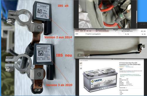

Hallo Pahul, folgende Fragen habe ich. (ZuV250d)
1 gibt es bei den Varta Batterien 95/850 Unterschiede? Oder warum sind auf deinen Bildern einige durchgestrichen?
2. Der Klemmpunkt Für den IBS Sensor – wo ist der genau? Ich kann das auf den Bildern nicht deuten.
3. kann man den IBS Sensor gleich mit wechseln? Wie muss der angelernt werden? Muss ich dafür extra in die Werkstatt?
Danke für die Antworten im Voraus

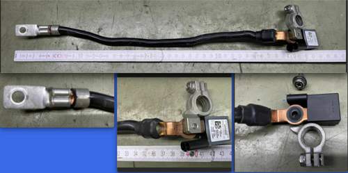

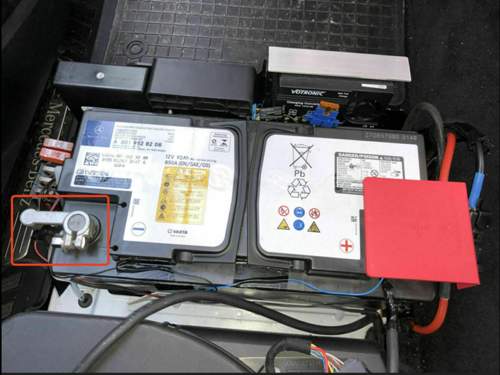

der IBS für den W447 -halben Meter lang / Version 3 ca. aus 2020 ... oben auf den Minuspol vom Akku und unten auf den M8 Gewindebolzen neben der Akkubefestigung fest aufschrauben.
Angelernt braucht nichts und im Zusammenwirken mit dem nagelneuen Akku regelt sich alles von selbst ein.

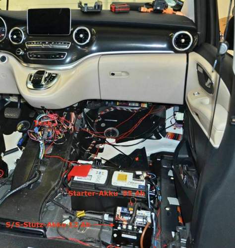

@Pahul Zwei Fragen: Bei Fahrzeugen mit zweiter Batterie unter dem Fahrersitz: hat da jede 95Ah-Batterie (unter Fahrer- und Beifahrersitz) ihren eigenen IBS? Und zweitens: wo bekommt man den aktuellsten IBS her?
Die Versorgerbatterie unterm F a h r e r s i t z braucht keinen IBS (Steuerungssensor),
sie wird durch ein ganz einfaches Trennrelais (15 €) lediglich bei ausreichend hoher LiMa-Spannung zu- oder abgeschaltet.

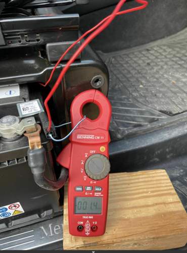

Die dauerhafte Verbindung zum Lademanagment incl. Steuerungsgerät erfolgt über das blau/weiße Kabel am IBS-Stecker ... immer auch beim geparkten Fahrzeug.
Das rote Kabel am IBS-Stecker ist dagegen die direkte Verbindung zum Starterakku-Pluspol - es ist im Kabelbaum mit zu einer Schlaufe eingebunden.

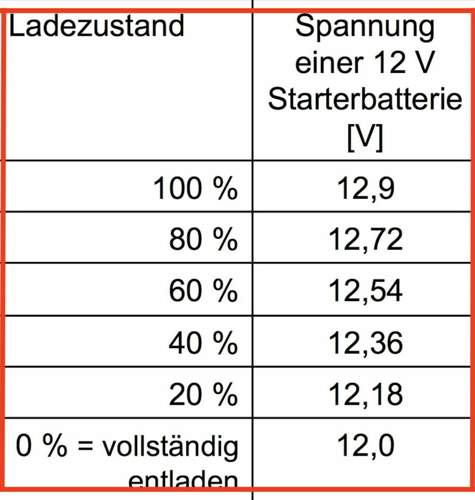

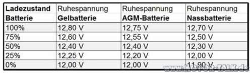

Der Innenwiderstand jedes Pb-Akkus ist die Kenngröße für die unvermeidliche Alterung vom Akku ... ein nagelneuer A. hat ca. 3 mOhm - ein paar Jahre alter A. bereits 10 mOhm und ein verbrauchter 5 Jahre alter
A. über 20 mOhm Ri (Innenwiderstand).
Ein neuer Pb-Akku ist nach Fahrtende (abhängig von der Temp. Tb) seine Ruhespannung für mehrere Tage
im Bereich > 12,8 Volt (anfangs 12,95 V) stabil zu halten.

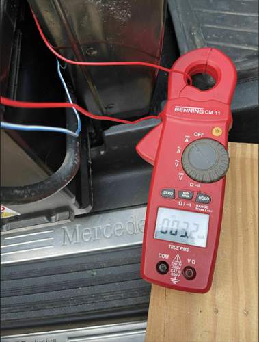

Den techn. bedingte Ruhestrom von 11 mA bis max. 20 mA verkraftet der "gesunde" Starterakku problemlos
über viele Tage bis Wochen.
Ein mehrere Jahre gebrauchter Akku - mit erhöhtem Innenwiderstand - läßt dagegen seine Ruhespannung zugig in den Teilladezustand mit Ub von < 12,6 Volt absinken und verursacht somit stärkere Sulfatierung
seiner Bleiplatten.

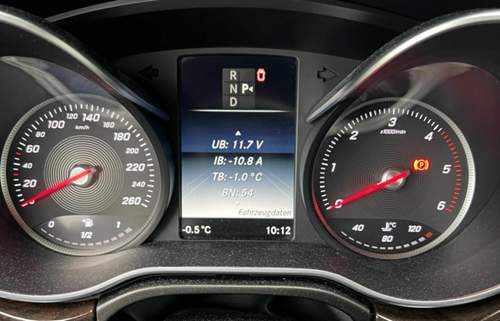

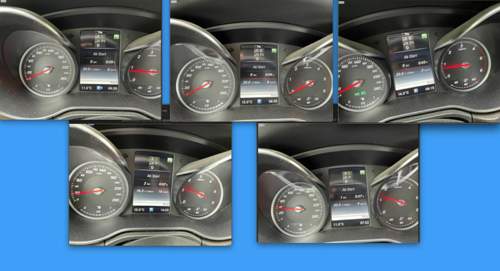

Am besten den neuen IBS-Sensor (50 €) komplett m i t dem nagelneuen Starter-Akku (180 €) zusammen einbauen, dann regelt sich die SW-Anpassung automatisch neu ein: -Bild 1 -
Zu erkennen an der ECO-Anzeige, welche dann bereits nach < 1 km Fahrstrecke auf GRÜN schaltet.- Bild 2 -
Sensor: von Fa. Hirschvogel
Akku: von Amazon
