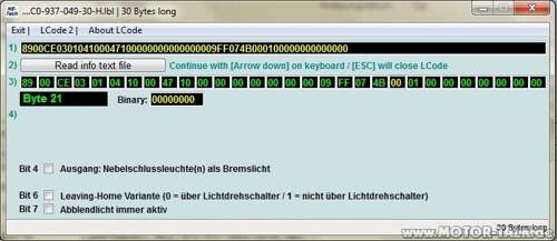

Byte 21 Bit 6 bedeutet übersetzt:
"Leaving-Home Variante (0 = über Lichtdrehschalter / 1 = nicht über Lichtdrehschalter)"
Die Frage wär jetzt: wenn nicht über Schalter, wie dann? 😕😛
Klingt ja so, als wäre das nicht ganz aus.?
Danke für die Übersetzung. Wo findet sich so was?
Bei mir funktioniert jetzt folgendes:
Lichtschalter auf "Auto": Automatische Fahrlichtschaltung funktioniert, Leaving Home funktioniert.
Lichtschalter auf "0": Licht ist und bleibt aus, Leaving Home ist deaktiviert.
So isses natürlich genial.

Finden kann man das im VCDS oder auch auf de.openobd.org .
