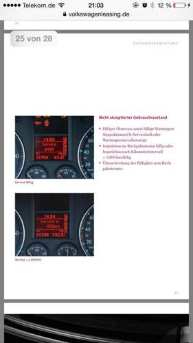

Hallo zusammen!
Nach dem Wechsel auf meine schicken "Sommerschuhe" stellte ich fest das diese nahe an der Verschleißgrenze sind. 😰
Das Auto geht im Herbst zurück. Dann wäre die Profiltiefe aber garantiert unter den von Audi geforderten 2 mm.
In den Leasingrücknahmebedingungen bei Audi/VW steht etwas von "anteiliger Berechnung".
Wie ist dies zu interpretieren? Welche Summen werden hier dann erfahrungsgemäß in Rechnung gestellt (60TKM Laufleistung in 3 Jahren)?
Zur Info: Aufgrund Wohnortwechsel werde ich im dem Autohaus wo ich zurückgebe keinen weiteren Audi leasen, somit ist sicherlich mit wenig Kulanz zu rechnen!?
Mir stellt sich die Frage ob ich gleich 4 neue Reifen - bei 20" nicht ganz billig! 😠 - oder ob mir Audi weniger in Rechnung stellt und ich das Auto dann mit "verschlissenen" Reifen abgeben sollte. Theoretisch würde ich sicherlich noch bis in den Herbst hinkommen.
Wie sind hier eure Erfahrungen und Meinungen?

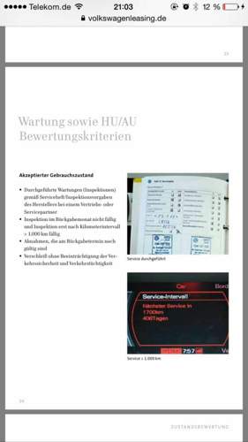

Also wenn du ein 3 Jahresleasing mit einem Neuwagen abgeschlossen hast bedeutet das, dass du bei der Leasingabgabe oder kurz vorher in Eigenregie aber jedenfalls auf deine Rechnung HU/AU erneuern musst. Wenn deine Bremskontrollleuchte kurz vor dem angehen ist bedeutet das wiederum, der TÜV erteilt dir keine neue Plakette. Ich persönlich stand bei der Leasingrückgabe schonmal vor dem selben Problem. Ich bezog mich auf den Passus der Leasingbedingungen (s.Bild) : Fällige Wartungen laut Serviceanzeige. Diese war in meinem Fall bei Übergabe noch aus. Der Händler berief sich allerdings auf den Passus (s.Bild): Verschleiß ohne Beeinträchtigung der Verkehrssicherheit und Verkehrstüchtigkeit. Im Endeffekt dürfte ich, trotz Bremskontrollleuchte aus, neue Scheiben und Klötze + Arbeitslohn Löhnen.

Schau doch mal im Fahrzeugmenu nach. Zumindest beim BMW stehen unter Fahrzeugstatus alle Wartungsmeldungen an. Die werden da übrigens auch im Fahrzeugschlüssel gespeichert und können von diesem bei der Werkstatt direkt ausgelesen werden.
Bezüglich Leasingrückgabe kommt es vermutlich auf den Vertrag an. I.d.R sind aber Wartungen und Reparaturen, die während der Leasingzeit auftreten, vom Leasingnehmer zu zahlen. D.h., Du würdest um die Bremsbeläge (falls sie wirklich verschlissen sind) nicht herumkommen.
War ein 48 Monate Leasingvertrag. Leider ohne Wartung und Verschleiß. HU/AU sind deshalb kein Thema. Ich dachte erst, einmal Lampe an, immer Lampe an. Macht er aber nicht. Verschleiß ohne Beeinträtigung der Verkehrssicherheit wäre doch aktzeptabel 😉
Bei mir stand leider der TÜV an. Da dieser die Bremsen bemängelte und keine Plakette erteilte, traf das mit der Verkehrsuntüchtigkeit leider zu. Mittlerweile habe ich auch immer Wartung und Verschleiß. So lange man alles vor Leasingende beseitigen lässt hat man damit dann keine Probleme mehr.
