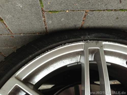

ich gebe demnächst meinen S5 zurück und habe einen A6 bestellt. Jetzt habe ich Ende letzter Woche meine Felge am Bordstein angesetzt 🙁
Nun meine Frage an die erfahrenen Leaser hier: Vorher zum Smartrepair oder einfach abgeben?
Als ich meinen letzten A5 zurückgegeben habe, war ich vorher beim Smartrepair. Audi hatte dann trotzdem was gefunden (Lackschaden) und es auch recht kostengünstig mit Smartrepair behoben. Wird das wohl bei Felgen ebenso gemacht?
Vielen Dank für Eure Hilfe!

Guten Morgen,
also wir haben erst letzte Woche ein Gutachten von Audi bekommen bezogen auf die Rückgabe eines Q5.
Er hatte ganz kleine Kratzer an den Alufelgen vorne, noch nichtmals 10% von dem, was deine Felge hat.
Abgezogen werden im Moment hierfür 360,-- €!!😠 mit dem Hinweis auf Smart Repair.
Das Gutachten ist von der Dekra erstellt, die für diesen Audi Betrieb arbeitet.
Wir holen das Auto jetzt wieder ab und lassen die Felgen von unserem Partner machen, der nimmt keine 100,- € für beide Felgen zusammen.
Der Aufwand mag zwar ein wenig überzogen sein, aber uns geht es auch darum zu zeigen, das wir hier nicht alles klaglos akzeptieren.
Mein Empfehlung geht somit also ganz klar in die Reparatur vor der Rückgabe.

Also meine sah so ähnlich aus, da wurden mir nicht mal 90 Euro abgezogen...

nicht nur die felge muss zum doc, auch der reifen muss neu - und zwar achsweise
der ist mehr als nur angescheuert, da fehlt ein mehrere quadratcentimeter großes stück!!

Stimmt, habe ich gar nicht drauf geachtet beim Bild anschauen...das wird definitiv kein Leasinggeber zurücknehmen ohne nicht einen neuen Satz Reifen zu berechnen und das wiederum wird teuer.

also wegen dem Felgenproblem das immer wieder auftritt.
Grundlegend muss man unterscheiden ob es sich um eine „normale“ Alufelge handelt (also silber Lackiert) oder um eine polierte bzw. glanzgedrehte Felge.
Bei „normalen“ Alufelgen ist eine Reparatur möglich und sollte nicht mehr wie 100EUR kosten. Allerdings sollte der materialabtrag nicht höher als 1mm betragen!
Anders sieht es jedoch bei polierten bzw. glanzgedrehten Felgen aus… Hier wird dem Kunden normalerweise anteilig eine neue Felge berechnet.
Wichtig: Laut Herstellervorgaben ist an KEINER Alufelge eine Reparatur zulässig! (Das heisst falls es bei der Leasingrückgabe zu keiner Einigung kommt und ein Bewertungsgutachten in Auftrag gegeben wird steht in den meisten Fällen die Felge zum erneuern drauf)
