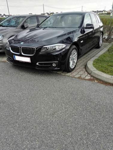

hallo habe die lci Stoßstange auf dem VfL eingebaut doch bei mir kommt die fehlermeldung Fußgängerschutz gestört bitte um hilfe
@stussy82 schrieb am 10. März 2016 um 21:50:08 Uhr:
Hier mal meine nachgerüstete Modern Line. Fotos von den eingeschalteten NSW habe ich nicht. Leuchten halt weiß :-D
