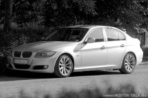

Hallo zusammen!
ich plane meine LCI Limo etwas tieferlegen zu lassen. Z.Zt sind 17" Reifen verbaut und von der Optik soll der Wagen genauso tief liegen, wie ein Modell mit M-Paket.
Was würde sich da anbieten?

Es gibt fast nur Keilform für die E9x. Das liegt daran, dass die E9x ab Werk vorne höher sind als hinten. Auch beim M Fahrwerk. Um das optisch auszugleichen braucht man eine Keilform Tieferlegung.
Zum Threadsteller: Wenn Du zur Zeit das Standard-Fahrwerk hast, dann vergess die Idee mit den Federn ganz schnell. Wenn überhaupt, dann solltest Du das ganze Fahrwerk tauschen. Dabei würde ich aber nicht das M-Fahrwerk nehmen. Das finde ich zu poltrig und zu hart und sieht optisch auch nicht sooo umwerfend aus (siehe oben).
Denke , wenn man die dezente Form der Tieferlegung nimmt (30/25) sollte es reichen nur die Federn zu wechseln ! Das müssten die Originaldämpfer mitmachen !!!
Gehen tut das natürlich, aber Sinnvoll ist es in meinen Augen nicht. Die Standard-Dämpfer sind nicht für progressive Sport-Federn vorgesehen. Nur die Federn zu tauschen ist in meinen Augen billig-Tuning und gehört in die Golf-Klasse.
Ausserdem: Der größte Aufwand beim E9x (und somit auch das teuerste am Einbau) ist der Ausbau der Federbeine... Wenn man die sowieso schon draussen hat, dann kann man auch gleich die Dämpfer tauschen. Kostet eben ein paar € mehr... was solls.

0815 Gebastel... Du fährst dann mit progressiven Federn auf nicht abgestimmten Dämpfern. Natürlich funktioniert das, aber optimal ist definitiv was anderes. Und erzähl nicht das sei Quatsch... Das bestätigt Dir jeder halbwegs kompetente BMW Service-Techniker.
Davon abgesehen verstehe ich die Motivation des "nur Federn tauschens" nicht. Nicht genug Geld um es anständig zu machen?! Dann würde ich sparen oder es sein lassen...
Übrigens: Das M-Fahrwerk ist nur 15mm tiefer als Standard und hat bereits gekürzte Dämpfer... Jetzt wollt ihr die Kiste mit den weicheren Standard-Dämpfern 30mm tieferlegen... Sorry, nix für mich.
