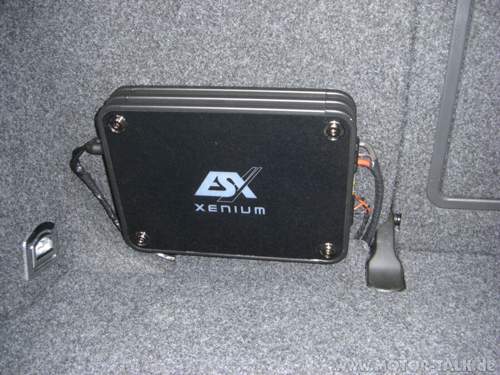

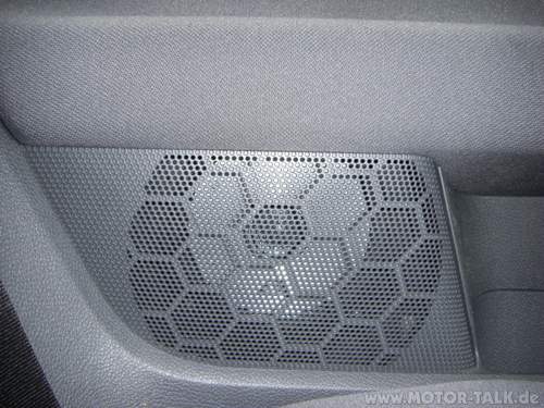

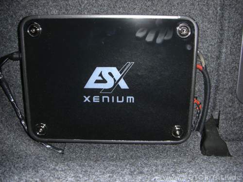

wenn du wirklich was investieren willst, machs so wie ich.
hab vorne ein neues 3 wege system und hinten (3 türiger Golf) hatte ich keine ,hab ich welche eingebaut bzw lassen. und eine sehr schicke entstufe im kopferraum. die kleinste die bis jetzt aufm markt ist, glaube ich.
eibau durchgarage of sound
siehe bilder
von vorne hab ich leider keine bilder
Esx
Esx2
Hinten
