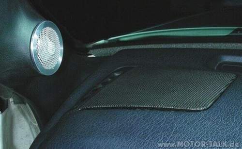

Noch besser als Spiegeldreieck ist für Hochtöner die A-Säule,aber auch aufwändiger zu bewerkstelligen.

Asaeulenkalotte-35i

Beim Schrotti solltest du doch Spiegeldreiecke oder A-Säulenverkleidungen finden. 😉
