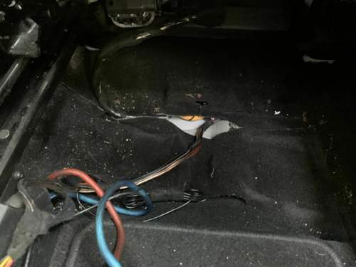

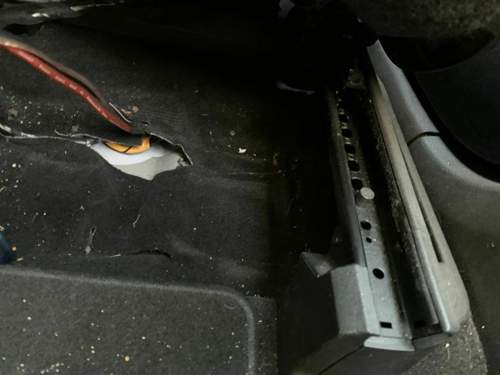

Lüftungskanal einfach rausziehen,
dann reicht der Platz für den Subwoofer sogar wenn die Schublade unterm Beifahrersitz drinbleibt,
und tiefste Sitzstellung.
Und ich hab noch ne Bassregelung ins Handschuhfach bekommen, komfortabel und diskret.
letzte bild ist fahrerseite

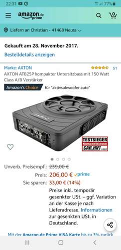

Welchen Sub hast Du eigentlich genommen?
Den 10" subwoofer von Axton.
Den ATB25P.
