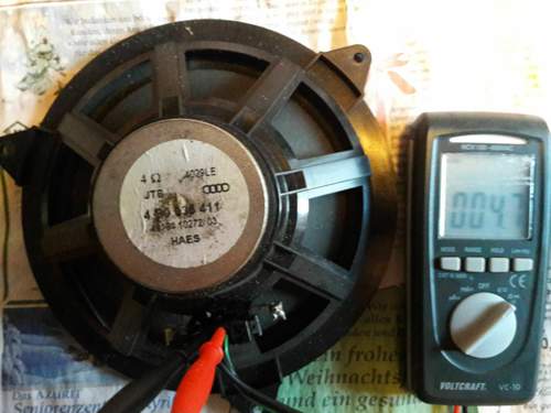

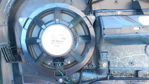

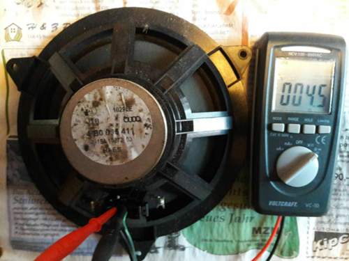

Hallo , kennt jemand die Spzifikationen der Tieftonlautsprecher?
Maße, Ohm, Leistung..... etc
ist ein 16 cm chassis mit drei schraubpunkten
nennimpedanz 4 ohm leistung 0 watt wie jeder lautsprecher
wert im EK 1€ schätze ich
die türverkleidung ist in 2 minuten im dunkeln abgebaut , ohne schaden anzurichten , das ist wirklich sehr servicefreundlich
http://www.reconty.de/Audi/A6_4B/Verkleidungen/Tuerverkleidung.PDF

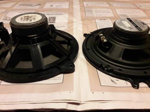

Muß das nochmal rauskramen. Vor einigen Jahren habe ich vorn zwei neue Tieftöner (JVC 300W) eingebaut, weil die alten kaputt waren. Die neuen reichen nicht an den Sound der originalen heran und beleidigen ein wenig meine Ohren. Auch die ungepolsterten Adapterringe gefallen mit nicht. Wenn ich den Fader nach hinten (wo noch die alten drin sind) drehe, wird der Klang besser, aber durch den Subwoofer zu basslastig (kein Bose). Nun möchte ich vorn nochmal neue einbauen.
Über das verbaute Radio Chorus konnte ich nur das:
"Das Chorus ist mit vier Lautsprechern in den
Vordertüren versehen und leistet 40 Watt.
Optional sind vier hintere Lautsprecher und
eine Baßreflexbox im Kofferaum."
und das:
@kathrin-kai schrieb am 29. Dezember 2012 um 01:25:18 Uhr:
nennimpedanz 4 ohm leistung 0 watt wie jeder lautsprecher [...]
im letzten Beitrag herausfinden.
Leider finde ich im Netz nur Tieftöner mit <150W und diesen harten PP-Membranen. Gibt es irgendwo passende neue oder muß ich mich mit gebrauchten begnügen?
