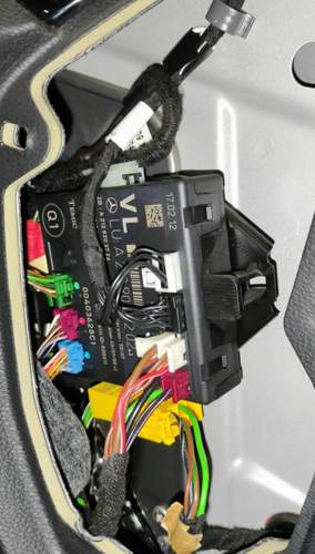

Evtl.eine blöde Frage... Es gehen 4 Adern vom Stecker durch den Faltenbelag. Warum sollten beide LS tot sein, wenn nur ein Kabel gebrochen ist?
Nur zwei Adern gehen in die Tür rein und werden am gelben Stecker zum TT und zum HT weitergeführt (dort sind es dann 4)
@Ma_Benz_Benz_Benz schrieb am 7. März 2021 um 00:23:21 Uhr:
Bei mir sind es vier Adern, die zum Faltenbelag führen (s. angehängtes Bild). Wenn es irgendwo eine Zusammenführung der 4 Adern gibt, lässt sich der Fehlerbereich eingrenzen. Die HT funktionieren ja noch.

Hallo ins Forum,
wenn ich damals die Werkstatt richtig verstanden haben, gibt's ein Adernpaar fürs Türaudio und ein Adernpaar für den Datenbus, welches in die Tür geleitet wird. Das Audiosignal wird dann in der Tür aufgesplittet (dann 2 Adernpaare zu jedem Lautsprecher). Das Datenbus-Adernpaar endet im Türsteuergerät, an welches die anderen Bauteile (z.B. Fensterheber, Sitzverstellung, Spiegelverstellung) angeschlossen sind.
Wenn also nur der HT im Spiegeldreieck tot ist und der Mitteltöner unten arbeitet, dann ist der Fehler in der Tür. Sind beide aus, dann kann es die Zuführung zur Tür sein. Bei mir war's übrigens eine Doppelung des Fehlers, da das NTG 4.5 H1 den Audiokanal zeitweilig nicht lieferte (ist ein nicht unbekannter Fehler und führte zum Tausch des Comand auf das NTG 4.5 H2).
Viele Grüße
Peter

@Ma_Benz_Benz_Benz schrieb am 07. März 2021 um 00:23:21 Uhr:
OK vielleicht nicht genügend erklärt.
Für das Audiosignal gehen nur zwei Adern in der Tür rein. Die zwei anderen Adern sind für den bereits erwähnten (Seiten-) Crash-Sensor. Wenn nur ein Lautsprecher keinen Klang mehr abgibt ist der Fehler in der Tür (wie Peter bereits erklärte).
Nun ist es einfach den Signalweg vom berühmeten gelben Stecker bis zum Lautsprecher zu verfolgen. Das dürfte max. 25 cm Leitung bis zum Tieftöner sein.
Es kann auch auch einen Defekt am Lautsprecher selbst sein (oder bei Nachrüst-Lautsprecher am Kabelbaum-Adapter liegen, sofern einer verwendet wurde).
PS Die Farben sind auf dem Bild oben zu erkennen: grün und braun-grün ^^ (am gelben Stecker)

Das grenzt die Suche enorm ein. Da der Fehler sowohl mit den alten Lautsprechern als auch mit den neuen Lautsprechern vorhanden ist, und ich für die neuen Lautsprecher den originalen Stecker abgeschnitten habe, kann der Fehler nur am Kabel zwischen gelben Stecker und Tieftöner liegen. Wo erfolgt die Aufsplittung zum Hoch- und Tieftöner?
Hilft Dir das weiter?
Pinbelegung der Tür Innenverkabelung: Orange = Plus; Braunorange = Minus. (VL/VR identisch) jeweils 2 identische Kabelpaare. Eins geht zum Hochtöner, eins zum Bass.
• Die beiden schwarzweiß und braunen dünnen Leitungen im gelben Stecker nicht trennen! Diese gehören zum Aufprallsensor in der Tür des Airbag Systems.
Gehe in den Thread, den ich oben verlinkt habe! Schon einer der ersten Beiträge enthält die Belegung der Kabel etc. pp Ich habe die Belegung oben auch nur daraus kopiert.
