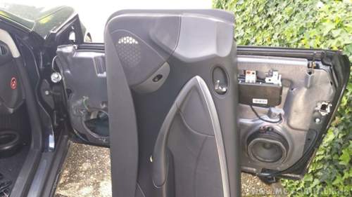

Hatte jetzt eben mal überlegt, in der Tür sind ja 2 Lautsprecher je Seite verbaut.
Da würde es ja eigentlich Sinn machen in die vorderen gegen ein 2 Komponenten System zu tauschen und den hinteren jeweils nochmal gegen einen Tieftöner oder?
Denke der Bass dadurch würde mir auch voll ausreichen, möchte ja nur etwas mehr da momentan echt fast gar kein Bass vorhanden ist, dann könnte ich das ganze durch eine 4 Kanal Endstufe betreiben.
lg
In den Türen sitzen je 2 Lautsprecher, das ist richtig. Der vordere = Front der hintere = Rear, denn so werden sie vom Radio aus angesteuert.
Im allgemeinen ist es so das vorne etwas größere sitzen und hinten kleinere.
Wenn du beide gegen gute Lautsprecher tauscht ist schon deutliche Verbesserung drin. Die Original Lautsprecher sind nicht so besonders. (ausser das Bosesystem usw ist verbaut)
in meinem "kleinen" habe ich auch nur das Comand und normale Soundsystem verbaut ..... habe dann die 4 Türlautsprecher gegen andere getauscht und er hat vom Klangvolumen deutlich zugenommen. Habe jetzt welche von JBL verbaut.
Hast du das über eine Endstufe laufen oder nur über das Command?
Der hintere in der Tür kam mir aber eigentlich genau so groß vor, hatte erst vor ein
paar tagen die Türverkleidung ab gehabt, die hinteren müssten doch auch 16er sein oder?
