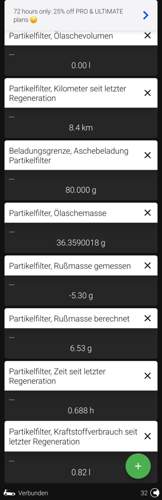

Als Beispiel: Im beiliegenden Bild ist mein DPF mit 21,61g zu 97% voll mit Ruß und würde in Kürze (bei 100%) eine aktive Regeneration anwerfen. Die letzte aktive Regeneration liegt 445 km, bzw. 461 (Fahr)Minuten zurück.

Bei mir habe ich das nun mit OBD11 ausgelesen da DPF VAG nicht geht.
Bild #211556592
Geht bestimmt auch mit VCDS oder…
Habe doch alle relevanten Werte oder nicht. Wie ich das sehe ist meiner mit 36g befüllt.
