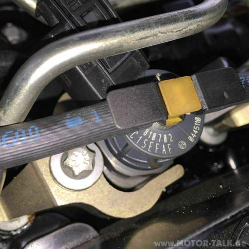

Genau das meine ich. Wenn er in seinem Wagen die Originalen ab Werk eingebauten noch hat (wovon ich jetzt mal ausgehe) und nur einer defekt ist, dann werden bereits alle durchgetauscht, damit auch alle den gleichen Baustand haben. So hat meine Dealer mir das erklärt und auch durchgeführt.
Geflunkert hat er nicht. Das hab ich gecheckt. Jeder Injector hat eine eindeutige Nummer, die in der Fahrzeugsoftware gespeichert werden muss. Die wird im Fahrzeug eingespeichert und benötigt um die Einspritzmenge an den Injector anzupassen. Aufgrund von Fertigungstoleranzen muss das gemacht werden.
Img-2153
Jo, erzählte mir mein 🙂 auch
