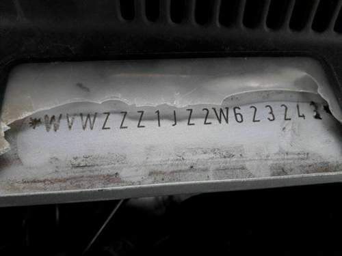

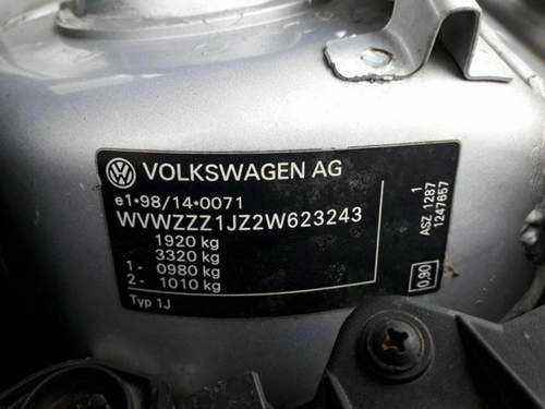

laut DEKRA Zulassungsdokumente und alle ABEs ungültig, HU durchgefallen, da FZG ohne Typ D...
VW Bora 1J
Hi, meinem Auto (siehe Signatur) geht's eigentlich gut, trotz zwei Fahrerfluchten mit Gutachtern in 2019. Da ich als Erstbesitzer und alleiniger Fahrer nicht zum ersten Mal zur HU vorspreche (war diesmal nicht dabei), staune ich und auch die ATU-Mitarbeiter über die Erläuterungen im Mängelbericht:
-DF0.2 (EM) erheblicher Mangel
Zulassungsdokumente Daten stimmen nicht mit
Fahrzeug überein oder fehlen FZG ohne Typ
D...
damit alle Änderungen nicht zuzuordnen
+ Reifen und Eibach-Federn Zulässigkeit nicht nachgewiesen (nicht zuordenbar da Grund-FZG ohne ABE) und TGA Abnahme nicht auffindbar und noch ein paar andere Mängel (Kennzeichenbeleuchtung rechts geht definitiv, Standlicht unzulässig ja mache ich die durchbrennenden Halogen statt der seit zig Jahren haltenden LEDs halt rein, Abgasrohr mitte Befestigung mangelhaft da ist alles geprüft und sogar das Hitzeblech drüber frisch geklipst, Scheinwerferstellmotoren mangelhaft habe extra die Abdeckungen hinter dem linken abgemacht damit man die von hinten mit 10er Imbus nachstellen kann).
War dort genau schon zum letzten TÜV mit den 16"-Felgen mit 205/55/R16-Komplettbereifung von einem Autohaus und das sogar ohne beiliegende Felgen-ABE. Über die KBA-Nummer hatte das der Prüfer hinbekommen, sowie den seit 18 Jahren montierten Eibach-Federn und allen sonstigen ABEs.
Jetzt frage ich mich was ich machen soll. Mit den fett geschriebenen 'Mängeln' wird die erforderliche Wiedervorführung interessant...
Soll ich da jetzt am besten wo anders nochmal TÜV machen, in der Hoffnung das der Prüfer wie üblich über die FIN das Fahrzeug aufgeschlüsselt bekommt (habe sogar mit Bleistift nach der 0603 die 633 über den Nullen in Fahrzeugschein zur leichteren Orientierung ergänzt. Damit man auch ohne über die Fahrzeugnummer zu gehen die Schlüssel des Reimports direkt hat).
oder kann ich optimistisch sein das ein anderer Nachprüfer mit den Punkten keine Probleme hat oder diese nun zwingend auf die Goldwage legen muss
oder kann man sich von VW bestätigen lassen, dass das in Wolfsburg gebaute Fahrzeug dem 0603 633 entspricht?
Ich bin für alle Ideen und Erfahrungen offen, wie man den Mangel "FZG ohne Typ D..." beheben kann (gibt es das auch irgendwo in aufgeschlüsselt/verständlich) und aktuell nur mit dem Kopf schütteln, was da auf einmal und nach Jahren unerwartet bei der 8. HU aufploppt.

Ist noch das CoC (Certificate of Conformity) vom Hersteller vorhanden?
Der Prüfer hat ein Problem mit der fehlenden TSN.
Danke, das sind doch mal ein paar klare Infos. Ich wollte gerade bei der DEKRA anrufen, aber da werde ich erst einmal zu belesen:
Okay die TSN ist das Genullte bei Reimport. Frage mich warum man damit Probleme hat, wenn das bei Reimport normal ist und man u.a. die TSN neben meiner Bleistiftnotiz auch über die FIN und andere Angaben der vorliegenden Zulassungsbescheinigung Teil 1 herausbekommen kann. Aber das erklärt dann wohl die genannte CoC.
Dieses CoC, hab ich am Rande schon mal gelesen. Reicht dafür das 3. Bild aus dem Beitrag mit 4 Bilders von Seite 1 bzw. der ursprünglichen Fahrzeugbrief mit "für das aus Niederlange eingeführte Fahrzeug" ... "EUSt wurde an Finanzamt gemeldet und EG-übereinstimmungsbescheinigung lag vor."?
Ich lese mich da mal weiter ein, wie ich das ggf. am leichtesten von VW bekommen kann.
