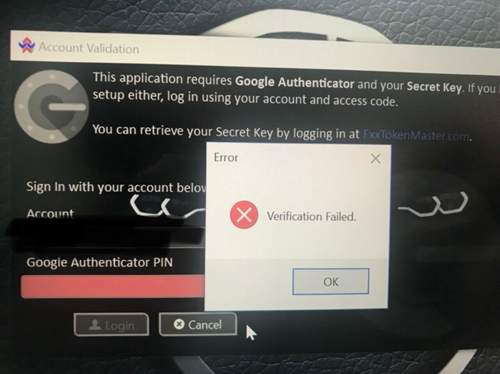

Habe meinen launcher pro aktualisiert, jetzt möchte er den Google Authenticator code wenn ich den eingebe kommt folgende Fehlermeldung hatte das schon mal jemand.
Danke!

habe heute meinen Launcher von Tokenmaster bekommen, also frisch installiert und habe das gleiche Problem mit dem Google PIN. Auf dem Test seiner Website funktioniert der PIN.

Mal als Administrator ausführen!
