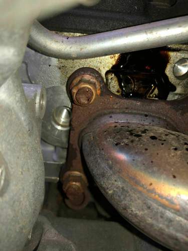

Hi Bernd,
mit "Flammring" meine ich die Dichtung, die zwischen Injektor und Brennraum eingebaut ist. Diese ist bei der Verbrennung starken Belastungen ausgesetzt - aufgrund eines Materialfehler ist dieser Dichtring teilweise verbrannt - dadurch konnten dann am Injektor Nebenprodukte der Verbrennung entwichen.
Bemerkbar gemacht hat sich die Problematik durch einen Geruch nach Abgase im Innenraum, sowie teerige Ablagerungen im Motorraum (Abmontieren der Motorverkleidung erforderlich).
Ob die Bezeichnung "Flammring" korrekt ist bin ich mir nicht sicher - habe den Begriff so von meiner Werkstatt mitgegeben bekommen.
Anbei auch ein Foto vom Teer.
Sieht schlimmer aus als es war. In der Werkstatt wurde der Injektor ausgebaut, die alte Dichtung entfernt und anschließend der Injektor mit einer neuen Dichtung wieder eingebaut.
Julian
Mich hat nun das gleiche Problem erwischt. Bemerkt habe ich es auch durch den Abgaß/Öl-Geruch im Innenraum, aber nur wenn ich länger an einer Ampel stand.
Bei Motortalk bin ich dann im A6 4G Forum fündig geworden und habe die entsprechenden Not-Bohrungen am Zylinderkopf kontrolliert. Scheinbar ist bei mir auf dem vordersten linken Zylinder die Kupferdichtung pfutsch...Dienstag geht er eh zum Service, bin mal gespannt was DAS nun zusätzlich kostet und ob meine (Vertrags-)Werkstatt ausreichend qualifiziert ist, die Dichtung fachgerecht zu ersetzen.

Meint ihr ich sollte gleich alle 3 Kupferdichtungen auf der Zylinderbank tauschen lassen?
Foto1
lass direkt alle auf der Zylinderbank tauschen.
Hatte erst einen tauschen lassen und mich dann geärgert als 5.000km später der nächste Flammring hin war. Danach habe ich direkt den letzten auf der Zylinderbank auch tauschen lassen. Nach weiteren 5.000km war dann auf der anderen Zylinderbank ein Flammring hin. Dort habe ich dann auch direkt alle 3 tauschen lassen.
Da jetzt alle Flammringe neu sind, sollte ich wohl wieder einige Zeit Ruhe damit haben.

Bei der Laufleistung wuerde ich die Injektoren rausschmeissen.
Wer ist den schon mehr als 250tkm mit den Original Injektoren gefahren?

Hi Bernd,
meiner Meinung nach sollte man die Injektoren nur tauschen, wenn diese außerhalb der Toleranz liegen.
Habe meine Werkstatt gebeten beim Tauschen der Flammringe auch die Injektoren zu prüfen. Laut denen bestand kein Bedarf einen/mehrere Injektoren zu wechseln. Dazu wurde irgend ein Messwertblock ausgelesen - alle Werte waren dort innerhalb der toleranz. Das fand ich ein ehrliches Feedback meiner freien Werkstatt. (Den VW Händler sieht den Touareg mittlerweile nur für die Inspektionen und wenn er in 1 oder 2 Jahren in Zahlung gegeben wird 😁)

Naja.... ich hab schon oefter Injektoren getauscht die alle innerhalb der Toleranz lagen.
Sogar schon nach 6 Monaten und es hat immer was gebracht - heisst es war ein Unterschied zu vorher.
Was da gemessen wird ist die Einspritzmengenabweichung - DIE DAS STEUERGERAET - dem Injektor vorgibt.
Was keine Elektronik messen kann ist:
Mechanischer Verschleiss der Nadel
Verkokung oder Abbrand der Duesenloecher
Vor 6 Monaten wuerde bei mir die linke Bank getauscht und im April lasse ich die rechte Bank tauschen.
Denn rechts hoere ich im kalten Zustand ein deutliches Nageln.
Vorher hatte ich links massives Klopfgeräusch das von den Injektoren kam - bei mir deutlich im Endrohr links hoerbar da durchgehend offen.
Nach dem Tausch leise - nix mehr mit tack-tack-tack und alle Injektoren waren wie gesagt im Top Toleranzbereich.

Hat für die komplette Bank ca. 300 EUR (inkl. MwSt) gekostet
