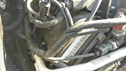

Hi Bernd,
mit "Flammring" meine ich die Dichtung, die zwischen Injektor und Brennraum eingebaut ist. Diese ist bei der Verbrennung starken Belastungen ausgesetzt - aufgrund eines Materialfehler ist dieser Dichtring teilweise verbrannt - dadurch konnten dann am Injektor Nebenprodukte der Verbrennung entwichen.
Bemerkbar gemacht hat sich die Problematik durch einen Geruch nach Abgase im Innenraum, sowie teerige Ablagerungen im Motorraum (Abmontieren der Motorverkleidung erforderlich).
Ob die Bezeichnung "Flammring" korrekt ist bin ich mir nicht sicher - habe den Begriff so von meiner Werkstatt mitgegeben bekommen.
Anbei auch ein Foto vom Teer.
Sieht schlimmer aus als es war. In der Werkstatt wurde der Injektor ausgebaut, die alte Dichtung entfernt und anschließend der Injektor mit einer neuen Dichtung wieder eingebaut.

Teer im Motorraum
Danke Julian!
Ist ein kleiner Kupferring (Dichtung). Wurde bei einem Injektor bei mir auch gewechselt und ein Injektor komplett neu. Eigentlich traurig bei gerade einmal 110000km Laufleistung.
