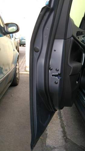

Da mich die Windgeräusche des Insignia immer sehr gestört haben, ganz besonders im Bereich zwischen der Fahrertür und der hinteren Tür auf der Fahrerseite, habe ich eine zusätzliche Dichtung auf der Innenseite der Fahrertür aufgebracht. Diese Dichtung hat die Abmessungen 11 x 11 Millimeter und ist selbstklebend ausgeführt. Durch die Schließung des Spaltes zwischen der Fahrertür und der hinteren Tür auf der Fahrerseite haben sich die Windgeräusche gerade im höheren Geschwindigkeitsbereich signifikant reduziert.
Jetzt hat man mehr Gelegenheit dem Knarzen des Armaturenträgers, im Speziellen rund um das Navi, zuzuhören. Gerade jetzt, wo es wieder etwas wärmer wird, empfinde ich es schon als sehr störend, wenn jedes Mal beim Beschleunigen oder Abbremsen der Kunststoff knackt. Hier Abhilfe zu schaffen wird das nächste Projekt sein. Im Anschluss daran werde ich wohl noch einige Bitumenplatten in den Türen versenken und die Radhäuser etwas bearbeiten.
