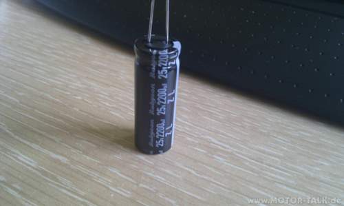

Kondensatoren (siehe Bild) eingebaut ! - Aufblitzen nicht mehr vorhanden..
Dimmen der Fussraumbeleuchtung über FIS nicht mehr möglich- da die Dimmung via PWM läuft und der Elko das nun "glättet" bzw. konstant auf 12V hält.

Das Aufblitzen ist komplett weg? Ich hatte auch schon sämtliche Elkos von ....µF bis .....µF drin und hat immer noch aufgeblitzt.
Reden wir auch vom selben "aufblitzen" ?
Ich mein das Aufblitzen, welches man sieht, wenn die LEDs nach Einschalten der Zündung auf 0%PWM gedimmt werden.
Ahso, bei dir dimmt nun gar nichts mehr, die LEDs sind schlagartig aus?

Tür Auf - Licht an (Fussraum)  ganz leichtes eindimmen
Tür zu- Zündung an - Licht dimmen schneller aus als vorher . aber immer noch leichtes ausdimmen.
Motorstarten (früher hats hier aufgeblitzt; ca. 3-4x) - Kein Blitzen mehr !
Hi Andy,
das klingt gut !
Muss ich dann auch nochmal probieren...
*Edit* wie, wo hast denn die 2200µ eingebaut, in der Fassung ist wohl kein Platz dafür....
