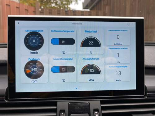

Falls es jemanden interessieren sollte… 🙂 Ich habe auf mein Android Radio die App Infocar aufgespielt. Diese bietet unter anderem die Möglichkeit (neben 1000 anderen Sachen und Fehlercodes auslesen) die Öltemperatur anzuzeigen. Das war bei meinem Wagen - auf Grund der Software des Tachos - nicht möglich.
Es muss nur permanent ein OBD2 Stecker eingestöpselt sein, was bei mir eh der Fall ist.
Die App gibt es auch für iOS. Man braucht also nicht zwangsläufig ein China Radio. 😉

Ich hatte diesen
Bluetooth Diagnose Interface Software ELM-327 CAN Bus OBD 2 Stecker Auto PKW KFZ https://amzn.eu/d/3ZL5aVO
bei Amazon gekauft. Den scheint es im Moment nicht zu geben. Aber am Ende sind die ja alle eigentlich gleich.
Da es sich um ein Zubehör Android Radio handelt, konnte ich die App einfach aus dem Google Playstore auf das Radio laden. Die Einrichtung und Bedienung ist selbst erklärend.
