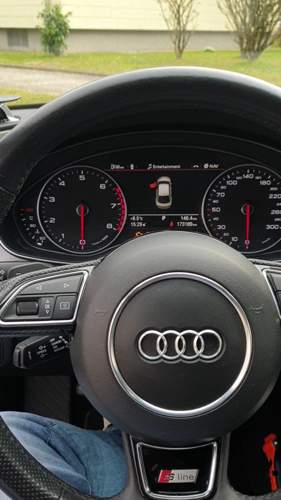

Hallo Jungs,
Fahre aktuell einen A7 3.0 TFSI aus 5/12 und hab letztens versucht laut Beschreibung den laptimer zwecks öltemperatur freizuschalten.
Hat aber irgendwie nicht geklappt!
Lane Assist,Totwinkelwarner vorhanden,ACC aber nicht!
Sollte es mit diesem KI möglich sein?
Wollte ehrlich gesagt jetzt keine 97seiten lesen, wäre für Infos dankbar!
Videocapture-20230326
nein dein Ki ist vom Softwarestand zu alt. Du müßtest eine neuere firmware drauf flashen, dann klappt das mit dem laptimer 😉
Ok,gibt es eine Möglichkeit dies zu machen ohne großen Aufwand?
Brauchen würd ich wie gesagt hauptsächlich öltemperatur....
@audi0904 kann dir da helfen
