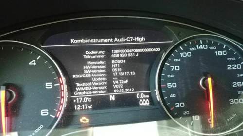

So haben ein update beim kolleg über sd karte gemacht von 03xx auf 0519, er geht auch noch 🙂 boost wird angezeigt, jedoch ohne ausschlag, schaltanzeige geht, öltemp ---
Kann man da jetzt irgendwas mit parametern machen das es geht oder nicht?

VCP arbeitet aktuell dran- so war der letzte Stand
Ich hoffe doch sehr das du dann Bescheid sagst wenn es soweit ist :-)
bin da momentan weniger am Thema dran
denke aber wenn wird es hier auftauchen
Was war denn vorher genau für ne SW?
Weiß er nicht mehr, er glaubt 0375
