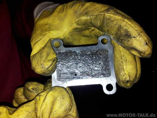

seit 35tkm deaktiviert. M.E.n etwas mehr Leistung untenrum, da nur noch Frischluft zugeführt wird. Aber die Verschlussplatte ist immer aufs neue dreckig wie Sau. Hier ein Bild nach 10tkm...
535531-343066829084820-100001445178135-942484-524686888-n
538429-343065379084965-100001445178135-942476-1574043585-n

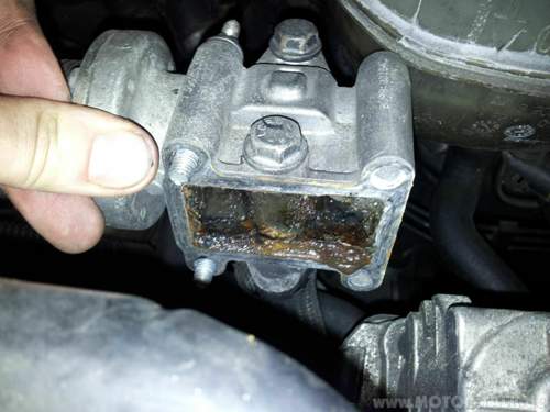

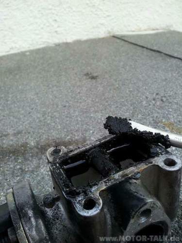

habe am Freitag nach ca. 30.000 mit verschlossenem AGR (ohne Softwareanpassung) eine Sichtprüfung gemacht. Aus dem AGR tropfte viel Dreck raus, was ja alles sonst in der Ansaugbrücke gelandet wäre. Die Verschlussplatte von IPF ist bereits an einer Stelle durchgebrannt (siehe Bilder).
01
02
03
Aus was für einem Material ist die Verschlussplatte?
Sascha
meine aus Alu (EDS)
HAbe auch immer noch vor , direkt am Krümmer mit einer VA -Platte abzudichten ..... aber die Zeit ....

Zu 1: Ich hab einfach die Dichtung des AGR auf ein Blech gelegt, angezeichnet und mit der Flex zugeschnitten/geschliffen.
Zu 2: Habe es Motorseitig abgedichtet. Gab auch seit ~70tkm keine Probleme. Hatte es mal ab gehabt, war nur minimal Ruß drin. Kann ja auch nicht viel sein da ja nichts mehr durchströmt.
Wie gesagt ... ich möchte das AGR noch direkt am Krümmer abdichten . Einfach neue Dichtung kaufen und schon hat man ein Muster für die Platte.
