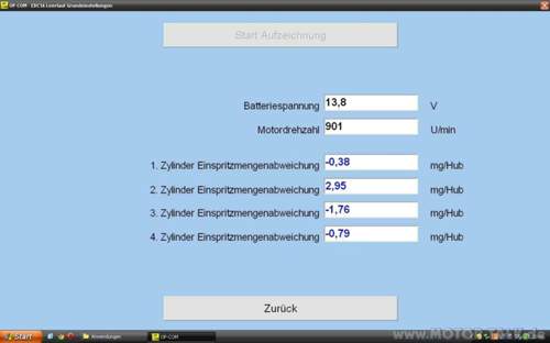

Dacht ich es mir doch. Meiner zeigt mit warmen Motor in P ohne Klima 1,2-1,5 l/h an.
Irgendwas ist Faul an dem Bock. Die Einspritzmengenabweichung zeigt das meiner Meinung nach auch (Siehe Bild).
Außerdem hab ich das Gefühl das er "Hart" läuft.

Soweit ich weiß gibt Opel für die Abweichung beim 1.9 CDTi einen Wert von +/- 4,5 mg/Hub an. Demnach wären die Werte also erstmal ok.
Die Summe der Werte muss "0" ergeben.
Wenn du meinst das da etwas nicht ok ist, lass die Injektoren beim Bosch-Dienst überprüfen.
Ja, werde ich mal in Betracht ziehen.
Vorher werde ich aber noch eine Rücklaufmengenmessung machen um mir selber schon mal ein etwas detaillierteres Bild machen zu können.
Eine zeitliche Abweichung wie bei Audi erfasst unser Motorsteuergerät nicht oder?

Das die Summe 0 ergeben muss hab ich schon mal gelesen, allerdings ohne Begründung. Was ist da der Hintergrund dafür?
Die Summe ergibt bei mir 0,02. Muss es 100%ig 0 sein, oder sind so kleine Summenabweichungen tolerierbar?

Wie sieht's mit den Injektorensteckern aus? gelb oder blau?
vielleicht hilft auch die mit Kontaktspray zu bearbeiten.
