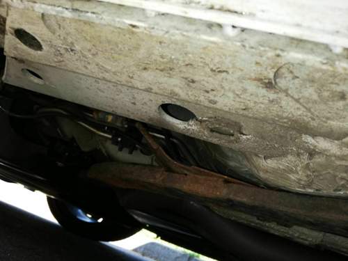

Wir haben kürzlich einen F-Type R AWD angeschaut und ich war doch sehr überrascht wie sehr vor allem der Unterboden mit allem was da zu sehen war mit Rost befallen war
Heb mal deinen Porsche auf die Bühne und bau das plastikgedöns ab und freue dich über flugrost 😁
Achsträger/Fahrschemel sind noch aus Stahl. Nach 4-5 Jahren kann man dort schon etwas Flugrost erkennen. Ist aber rein optisch und nichts kritisches. Ich habe meinen Wagen vor dem Winter mit Tectyl bearbeitet. Das reicht schon um diese Teile vor Sichtbarer Korrosion für die nächsten Jahre zu schützen.

Paar Bilder zum Auto
Rost
Rost
Rost
+2
Das nennt ihr Flugrost...............
Rost
Rost
Rost
Bis auf den Radlauf ist es das tatsächlich, die Streben etc. Mit der Drahtbuerste reinigen. Rostumwandler drauf und mit U Schutz versiegeln. Der Radlauf sieht eher nach "Alubluete" als nach Rost aus, zuegig zu einer guten Lackiererei bringen das sollte mit 4 bis 500 Euro erledigt sein.
Zur Erklärung, jeder oberflächliche Rost (wie an den Streben) nennt sich Flugrost.
Richtiger Rost ist der Verlust von Material und zum Beispiel Rost Narben.
Also mein 997 911er Cabrio sah von unten genauso aus, vor allem der offene Motor ...
Also wenn du sowas nicht willst, Kauf neu und fahr nie bei Regen und im Winter schon garnicht 😁
