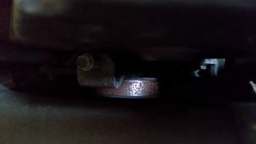

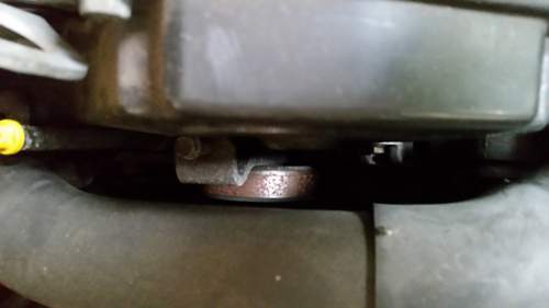

Ich füge noch mal 2 Bilder hinzu, die mir Sorgen bereiten. Zum einen ist leichter Flugrost auf den Spann- bzw. Umlenkrollen des Keilriemens. Ist das schlimm oder verschwindet der mit dem laufen des Motors und ist überhaupt nicht schlimm ? Zum anderen ist an dem einen Schlauchende so weiße Kruste dran wie von einer oxidierten Batterie :S
Themenstarteram 22. Mai 2022 um 0:27

Den Flugrost auf den Spann- bzw. Umlenkrollen des Keilriemens würde ich entfernen, er könnte sonst wegen seiner schmirgelnden Eigenschaften die Keilriemen Zerstören.

Zitat: Wie bekomme ich den Rost da denn am besten Weg ?
Mit einer Messingdrahtbürste das grobe entfernen. Dann kannst du ja zuerst noch mit dem alten Riemen den übrigen Rest plan polieren.

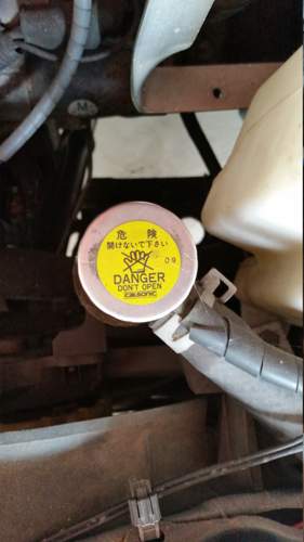

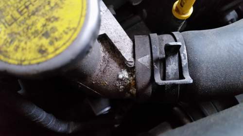

Es hat leider noch niemand was zu der weißen oxidierten Kruste gesagt... :(
Was ist das, woher kommt das und ist das schimm ?
Spekulieren ist nicht meine Sache. Wenn ich raten muss........würde ich sagen, es sind oberflächliche Kalkablagerungen vom Kühlwasser.
Der kann bedenkenlos entfernt werden. Es darf aber nichts unter das Gummi gewandert sein.
Etwas mehr Weitwinkel um den Zusammenhang besser erkennen zu können wäre hilfreich gewesen.
Wenn du das Kühlwasser sowieso ablassen musst, und dabei auch noch diesen Schlauch löst um zu sehen ob er gewechselt werden muss. (Porosität)

@Toddy86

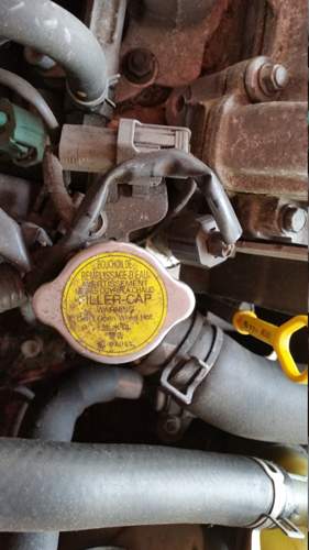

Zitat: Wie spüle ich den Motor denn durch ?
Heizungsregler auf MAX stellen, damit auch diese Reste mit rausgespült werden.
1.) Das alte Wasser ablassen und dann warmes oder auch heißes Wasser wieder einfüllen.
Den Motor ca. 2-3 min. laufen lassen und alles Wasser wieder ablassen,
danach wieder auffüllen und nochmals 5 min. laufen lassen und wieder ablassen.
2.) Als letztes; Frostschutzmittel (welches Mazda empfiehlt) als Rostschutz einfüllen und den Motorblock entlüften. Die fehlende Flüssigkeit mit Wasser auffüllen.
Wie der Motor genau entlüftet wird ließt du hier.

Was, wenn was unter den Schlauch gewandert ist ?
Mal so ne allgemein blöde frage... wieso ist der Schlauch eigentlich so groß / dick ? Wenn in dem Wasser fließt, doch nicht in dem Volumen ? Hätte es da nicht ein kleiner von 1 cm Durchmesser getan anstatt 7 cm ?
