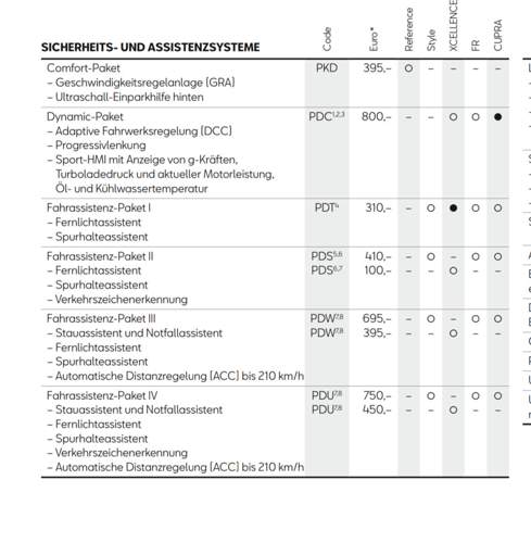

ich will ein SEAT León Baujahr 12/2019 kaufen.
ST / TGI DSG XCELLENCE mit ACC, LED,
Laut Ausstattungsliste hat das Auto das "Comfort und Driving Pack 2", den Spurhalteassistent "Active Lage Assist" sowie den Stauassistenten ausgewiesen.
Kann das Auto überhaupt den Stauassistent haben? Weil in der Preisliste von 2019 gibt es zwar das "Fahrassistenz-Paket II", das hat aber keinen Stauassistenten. Den Stauassistenten gibt es nur im Fahrassistenz-Paket III, die auch den ACC enthält.
Wenn kein Stauassistent dabei sein sollte: ist der Lane Assist immer mit adaptiver Spurführung? Da werde ich aus dem Handbuch nicht schlau...
Vielen Dank für Eure Hilfe!

Der Gebrauchte, auf dem ich schiele hat eben das „Advanced Comfort & Driving Paket 2“. In der Ausstattungslisze ist sowohl ACC als auch der Stauassistent aufgelistet. In einem anderen Forum hatte ich gelesen, dass das o.g Paket dem Fahrassistenzpaket 4 entsprechen soll…
Dann stell doch bitte mal den link zur Anzeige rein.
Ich habe mal den original Auszug aus der Ausstattungsliste eingefügt.
Meiner hat das Fahrassistenzpaket 2 mit ACC, Spurhalteassistent und Verkehrszeichenerkennung.
Auch ohne den Stauassistent regelt das ACC bei Stop and Go bis zum Stillstand und lässt sich auch im niedrigen Geschwindigkeitsbereich nutzen. Im Gegensatz zum Stauassistent lenkt der Wagen aber unter 60-80km/h nicht aktiv mit.
Das müsste der einzige Unterschied sein. Der Notfallassistent enthält, glaube ich, die Müdigkeitserkennung.
Ich hatte oben doch schon geschrieben, dass das Pack 2 dem Paket IV entspricht und Pack 1 dem Paket III. Also da hast du bei dem Angebot auf jedenfall alles was möglich ist an Assistenten.
Ab Paket III fungiert die Kombination aus Spurhalte und ACC dann als Stauassistent mit der beschriebenen nahezu vollständigen autonomen Fahrt, was bei Paket II und ACC als Zusatzoption eben (ohne nachträgliche Codierung) nicht funktioniert.
