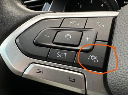

ich bin aktuell auf Gebrauchtwagensuche und mir ist aufgefallen, dass kein SEAT Leon den ich online gesehen habe, die übliche Travel Assist Taste am Lenkrad hat, welche man bei Cupra, Skoda und VW kennt. (Siehe Anhang)
Ist diese Funktion beim SEAT Leon wirklich so selten, oder gibt es bei beim Leon einfach keine eigene Taste für den Travel Assist?
LG
Travel Assist Taste bei VW
1 Antworten
ja mit dem Zeichen am Lenkrad hat er den Travel Assist, sonst ist anderes Zeichen darauf, noch achten sollte man auf Schlüssellose Zentralverriegelung, einige Modelle haben nur Start Stopp Schlüssellos.
Es gibt viele Modelle ohne Travel Assist!
