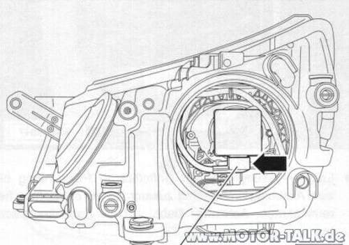

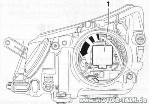

Hier mal die Richtigstellung zum Thema Xenonlampe.
Beim wechseln der Xenonlampe müssen die Scheinwerfer ausgebaut werden.
Bild 1: Der Stecker wird durch seitliches Drücken (Pfeil) entriegelt und anschließend nach unten abgezogen.
Bild 2: Das Zündgerät wird in Pfeilrichtung gedreht und anschließend mit der Xenonlampe nach hinten aus dem Reflektor gezogen.
Gruß,
FSItiger

Hallo !
Wie bereits weiter oben von mir geschrieben, hat der Bosch-Mitarbeiter
bei meinem Xenon-Lampentausch den Scheinwerfer nicht ausgebaut und es mußte auch nichts Demontiert werden !!!
Fingerfertigkeit vorausgesetzt geht der Lampentausch auch selbst.
Gruß Tiger 100
Hallo Tiger 100,
Vielleicht ist der Motorraum je nach Wahl und Ausstattung unterschiedlich verbaut so das Unterschiede von Platzbedarf auftreten können. Wenn bei mir ein Wechsel anliegen sollte, werde ich es in jedem Fall erst im eingebautem Zustand probieren. Wenn es zu eng sein sollte wird eben ausgebaut. Angegeben ist definitiv ein Ausbau des Scheinwerfers.
Bei unserem Golf4 ist für den normale Lampentausch links auch kein Platz vorhanden. Einige vollbringen den Lampenwechsel ohne Batterie oder Scheinwerferausbau, andere können es nicht.
Gruß,
FSItiger
