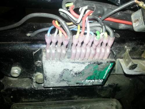

Also das Motorrad wurde vom Vorbesitzer bei HBS in Bonn umgebaut.
Was davon noch original is und was nicht, kann ich also nicht mit 100% Sicherheit sagen.
Auf jeden Fall is so ne Steuerbox (der Name is mir leider entfallen, muss ich morgen nochmal schauen) eingebaut.
Die sitzt unter dem Sitz, da gehen alle Kabel rein und dann eben zu den Komponenten ab.
Ich mache morgen mal n Foto

sorry, kam etwas spaeter.
Das Hinterrad musste ich ausbauen,weil da auch eine Bimetallsicherung und ein Relais is. wie gesagt, das Moped wurde umgebaut, da ist wohl nicht mehr allzu viel am original Platz.
ich habe zwei Bimetallsicherungen gefunden, fliegende Sicherung angebaut, Problem besteht weiterhin.
Jetzt hab ich gesehen, das beim umschalten das Abblendlicht trotzdem mit an bleibt.
wie gesagt, bei der anderen Lampe funktioniert alles aber da ist eben auch nur ein Leuchtmittel drin.
Muesste jetzt also noch ein Relais mit rein, was das Um bzw Ausschalten des Abblendlichtes uebernimmt_
Www.electronicbox.de
20150225-124602
Es sollten 3 Bimetallsicherungen sein, einmal 30A Main, und je einmal 15A Lights und 15A Accessory.
Wenn möglich, klemm z.B. die H7 ab, schalte stattdessen ein Relais dazwischen und laß die H7 über das Relais und eine fliegende Sicherung -Kabel direkt an die Batterie z.B.- laufen, so daß die Bimetallsicherung nicht mit allen Leuchtfäden beansprucht wird.

Bei dem Salzfraß auf dem Bild wundert mich nix mehr...

so Problem ist behoben 😁
hab die Kabel / Stecker in bzw von der Lampe selber umgebaut. Das Abblendlicht bekommt jetz Strom von Standlicht, da dieses sich ja immer ausgeschalten hat,wenn das Fernlicht angeschaltet wurde, geht das Abblendlicht jetzt ebenfalls mit aus.
