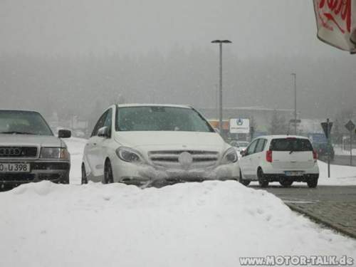

Thema Presafe .. bekam immer wieder die Meldung das Sie teilweise ohne Funktion ist .. Ich denke aber es lag an dem vielen Spritzwasser der voraus fahrenden bei minus Temperaturen.. zumindest dachte ich mir das weil meine ganze Front leicht vereist gewesen war..
