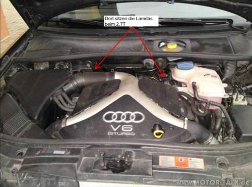

Also ich habe einen 2,7T. Habe meine Vorkat Lamdas auch schon gewechselt. Ist schon etwas fummelig. Musste viele anderen Sachen wegbauen.
Aber mit etwas Geschick und Schweiß ging es dann. Habe mir dazu von einer "freien FIAT Werkstatt" den
Spezialschlüssel SW22 für die Lamdas ausgeliehen. 20 Euronen für die Kaffeekasse.
Denn die Spezialschlüssel kosten bis zu 80 Euronen.
Ich denke mit dem Spezialwerkzeug kommst auch du da ran. Auch wenn du einen 8 Ender hast.🙂😁
Bilder im Anhang
A6-2-7t
A6-2-7t3

Das es zusammenhängt glaube ich eher nicht. Ich vermutte das die Vorkatsonden Sporadische ausetzer haben. Daduch geben sie falsche werte weiter und die nachkatsonde schmeist dann gemisch zu fett in den Fehlerspeicher. Die Sonden haben ihre Verschleisgrenze ereicht. Ich denke die Fehler kommen wieder
