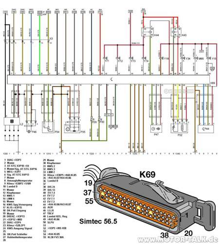

Hallo Kurt Berlin,
der Beitrag ist zwar schon eine Weile her, aber ich habe im Moment das gleiche Problem mit einem Vectra B X20XEV, Bj 1998 (Fehlercode P0130 + P0135), deshalb meine Frage: Kann ich den Schaltplan auch für den Vectra B mit 100 KW Ecotec Motor anwenden?
Anbei mal ein Foto der Steckerverbindung für die Lambdasonde.
Die Kabelfarben sehen etwas anders aus, aber eben auch vierpolig.
Die Kabel sind nummeriert von 1 bis 4, während 1 das weisse Kabel ist.
Danke schon mal im voraus.
Gruss
Axel

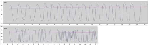

Ich berichte mal was dazu,vielleicht lerne Ich ja wieder: Habe mir auch so eine Universale gekauft(nicht die Augen rollen,soll ja nur zu Testzwecken dienen!) und genau dasselbe Problem mit den Signalkabeln gehabt,also soll das Graue nun an das Gelbe und das Schwarze an das Sw/Ge oder umgekehrt? Da man an der Sonde ja in "totem" zustand nichts ausser den Heizelementewiderstand messen kann und auch tagelanges gestöber im Netz immer verwirrendere Möglichkeiten bot habe Ich nach Wikipedia-Studie,welche die Sonde als einen Keramischen Wiederstand beschrieb,einfach mal losgekabelt! Hier das Ergebniss: Die weißen an die 1,0qmm Heizleitungen A+C(die scheinen immer weiß zu sein) und dann habe ich die Schwarze von der Sonde an die Gelbe(B-Leitung) und Grau an Sw/Ge geklemmt,da es sich dort offenbar nicht wirklich um Masse sondern um die STG-Seitige Nullleitung zu handeln scheint.Jetzt also fix das OBD angesteckt(vllt sieht man ja was bevor der Motor dreht und der Spass gleich wieder vorbei ist?) ,auf Zündung - Sondenspannung erstmal nichts als 0V.Bis hierhin keine Überraschung,also Motor an-und siehe da: Sannung baut sich auf,pendelt dann in zunehmenden sprüngen nach oben und stabilisiert sich so bei 4680mV! Klingt ja super erstmal,alles wie es muss,aber das Luft/Benzin-Verhältniss bleibt konstant auf "FETT" auch bei Drehzahlerhöhung oder Umherfahren,jetzt die Frage: Muss das so sein oder sind die Leitungen doch irgendwie "polig"? Immerhin sollte der Sondentausch der verringerung des Durstes dienen!
Die Sonde muß doch erst mal über 300°C heiß sein, um überhaupt arbeiten zu können.
Nach genauerem studium der Signalausgänge am Multistecker,weiter oben gezeigt,kamen mir dann doch zweifel!....was soll`s dacht ich,mal zum test die kabel umgetauscht(also diesmal Signalleitung der Sonde an Steckereingang 36) und siehe da: Nicht nur das die Drehzahl merklich fiel und jetzt ein Verbrauch von 1,5l/h angezeigt wird,auch der Luft/Kraftstoff-Index "hüpft jetzt von Fett zu Mager! Warm war die Sonde vorher auch,bin ja mit Klapprechner nebenan damit rumgefahren,aber immer auf Fett! Jetzt mal testen ob sich was ändert im "echten" Verbrauch oder Ich jetzt nur beruhigter bin.....Wenn`s klappt kommt da eine eine Marke rein!Nochmal zusammengefasst: Das Schwarze Kabel der Uni-sonden gehört offenbar an das Gelb/schwarze des Kabelbaumsteckers.
