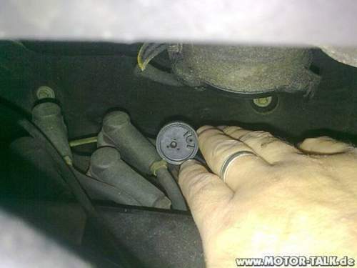

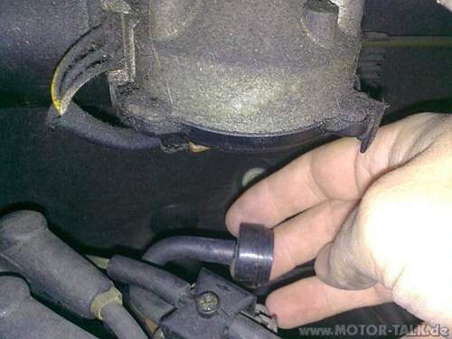

Dafür hab ich da an so nem teil rechts neben dem DIS ein teil gefunden das lose herumhängt.
Muss das so?
(Was ist dasda rechts neben dem DIS eigendlich? )
15092009081
15092009082
ja, das gehört so dahin.
Das ist der Schalldämpfer der Unterdrucksteuerung des AGR-Ventils.
Auch wenn er so aussieht als ob was fehlt ist das so korrekt.
