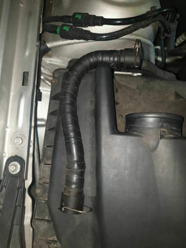

Ja, kann es. Drück doch den Schlauch ab.
So, war jetzt mal gucken.
Der Schlauch ist mit klebeband überzogen und denke mal er ist gebrochen oder sowas da drunter.
Ist es normal, dass etwas öl im schlauch ist?

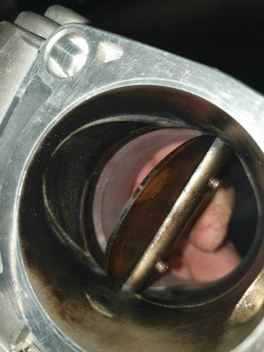

Drosselklappe war bisschen dreckig und habe gesehen, dass die dichtung von der Drosselklappe gerissen und mit silikon oder sowas "geklebt?" worden ist.
Nachdem ich die Drosselklappe wieder eingebaut habe lief das Auto noch unruhiger.
Ich vermute es dichtet dort nicht richtig ab.
Hat jemand eventuell eine Teilenummer von dem Plastikschlauch? Kann den im Internet nicht finden.
Kriege ich die Dichtung einfach so bei Opel?
diese Isolierung ist nicht normal. Da hat jemand was gemacht. Das Rohr bekommst bestimmt, es ist aber zu spät für mich zu suchen, guckst selbst auf 7zap. https://opel.7zap.com/de/car/a04/
Dichtung dito... Bin mir aber nicht sicher ob es eine gibt. Sieht wie verzweifelter Pfusch aus.
Wie gesagt, KGE ist ein Arschloch, zu viel Druck und es drückt raus, zu viel Unterdruck und es frisst Öl, schwierigeres Thema. Unrunder Lauf gehört auch dazu. Muss nicht sein, kann sein dass es auch nichts auf sich hat, aber es passiert halt.

Darf denn in dem Schlauch Öl drin sein? War nicht viel drin also rausgetropft hat es nicht.
Schlauch habe ich gefunden, danke für den Link 🙂
Öl frisst er auch überhaupt nicht.
Ja, da dürfen Öldämpfe drin sein, ist ja von der KGE und das muss ja irgendwo hin. Wird halt in die Drosselklappe wieder zugeführt.
