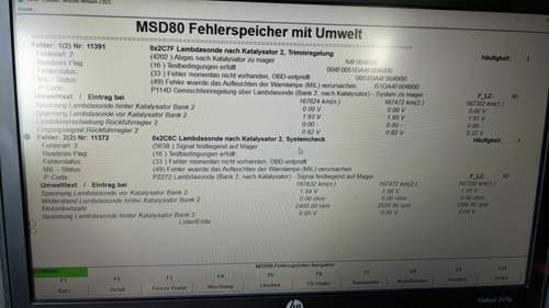

Und zwar habe ich die Fehler:
"Lambdasonde nach Kat Bank 2 Gemisch magerer als erwartet" 2C6C
"Abgas nach Katalysator zu mager" 2C7F
Seit neusten kommt noch der NoX Kat dazu, weil die Regeneration wegen oben genannten nicht mehr angestossen werden kann.

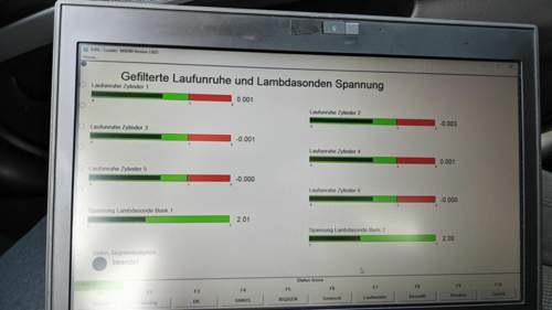

Lambdatest
Adaption Gemisch
Laufunruhe

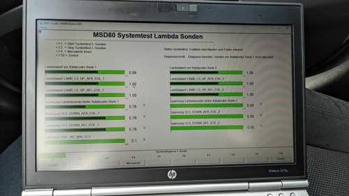

Die Werte sehen so (statisch betrachtet) erst mal ok aus. Was aber m.E. so nicht sein kann ist der SPANNUNG_VLS_DOWN_AFE_EOL1. Der Wert sollte bei so 0.06V liegen, wenn die Messung beendet ist. Das die Spannung die, gemessen wird, wenn die Lamba-Sonde ein mageres Gemisch erwartet.
Kannst du mal ein Video von dem Test machen? Vielleicht sieht man dann mehr.
ja, das kann ich morgen machen. Danke für deine erste Einschätzung.
Falls es etwas hilft, so verlief der Test:
Die Spannung der Sonden vor Kat waren sehr schnell bei 1,00V, waren nur wenige Sekunden.
Die Spannung der Sonde nach Kat stieg langsam an. Die genauen Werte habe ich nicht mehr aber so grob: 0,12V, 0,21V, 0,36V .... bis sie bei 0,76V / 0,77V blieb. Das dauerte so ca. 2Minuten.

Fehler
Bin jetzt nicht der N43 Experte: Aber: Du sagst Lambdasonse für Zylinder 2&3 und dann eine weitere für 1&4. Das müsste dann aber doch die Version sein, die auch 2 Sonden NACH Kat hat ?
WEil wenn dem so sein sollte, ist die Sonde 2 nach Kat defintiv defekt: Da kommen immer 0.0V an. Ggf. ist es auch ein Kurzschluss nach Masse.

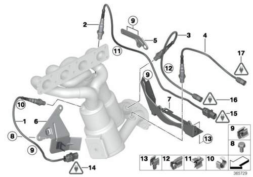

der N43 im 320i at nur eine Lambdasonde nach Kat, aber zwei vor dem Kat. (Zwei Vorkats im Krümmer)
Die *16i und *18i haben eine Lambda vor dem Kat und eine danach (ein Vorkat im Krümmer)
Die N53 haben zwei vor und zwei nach den Kats (ebenfalls zwei im Krümmer).

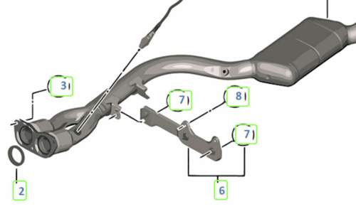

Ja, es ist ein , komisches Prinzip und eigentlich Sinnlos, denn die Lambda nach Kat sitzt nicht etwa nach dem Y Stück im Auspuff, sondern davor, kriegt nur Abgas von dem einen Kat ab.
Mal als Bilder: 1,2,3 sind die Lambdasonden, wobei "3" auch auf dem Bild mit dem Hosenrohr zu sehen ist.
Habe mir die letzte Sonde-die so langsam reagiert- nochmal bestellt zum Test. Zwar nur ein billig Chinakracher, aber besser als 60€ für eine Bosch die ggf.noch gut ist.
3 Lambda
Hosenrohr
Mein Wissenstand war auch, dass es nur 1 Sonde nach Kat gibt, mich hat aber dieses Bild hier verwirrt (auch im Anhang):
https://www.hubauer-shop.de/de/lambda-monitorsonde-11787569968.html
Da sind 4 Sonden zu sehen und die Zusammenführung der Zylinder 2&3 und 1&4 so wie bei dir beschrieben.
Was der Sondentest (zumindest bei dem N53) macht, ist zunächst das Gemisch für die bei beiden Bänke unterschiedlich einzustellen, d.h. Lambda = 0.9 auf Bank1 und Lambda = 1.1 auf Bank2. Dann wird mit den Sonden hinter Kat verglichen.
Ich vermute, dass das beim N43 ähnlich funktioniert. Bei dir passt da aber so einiges nicht, z.B. Sekunde 0:07: Da ist Lambda auf beiden Bänken <0.9, die Sonde hinter Kat misst aber 0.08V, was für ein mageres Gemisch spricht. Jetzt kann es entweder sein dass die Sonde auf Bank1 vor Kat defekt ist, oder die hinter Kat. Da ich nicht weiß, wie der Test im Detail abläuft, kann ich das nur auf die beiden Kandidaten eingrenzen (aber das sagt das MSD80 ja schon selbst). Ggf. mal die Rohwerte (Spannungen) der Sonden anschauen.
Oder kann jemand den Test mal an einem N43 durchführen und aufzeichnen was passiert, wenn die Sonden ok sind?

Woran ich mich aber erinnere:
Während der Fahrt mit DeepOBD die Lambdaspannung gemessen.
Vor Kat ändern sich die Werte, nach Kat bleibt die fast immer auf 0,0V. Nur bei Vollgas geht die Spannung auf 0,9V.
