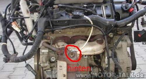

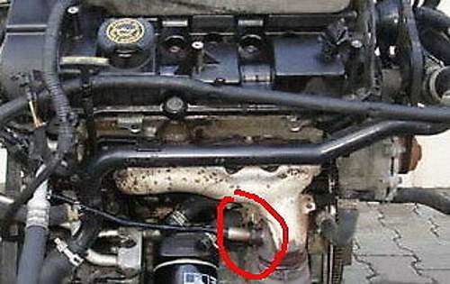

eine ist auf dem vorkat kühlerseitig und die andere auf dem vorkat zur spritzwand hin unter der zündspule.
also wenn sie unter der Zündspule ist kann ich sie von oben nicht sehen oder da muss ich zwangsweise auf ne Hebebühne? aber der Verkäufer bei ebay meint das die ander Sonde vorne praktisch auf der fahrerseite im Motorraum ist da habe ich aber nichts gefunden! naja sind die Sonden überhaut sicher wenn ich sie löte???
Und muss ich beim aus bzw. einbau noch irgendwas beachten
Hier 2 bilder wo die sind
Lambda-h
Lambda-v

Ich habe die Sonde vom VorKat heute getauscht und die neue Universale an die alte gelötet und dran geschraubt. Das auto hat jetzt auch leistung von unten raus also ist zu 100% besser geworden. Nur ich habe 2 Sonden gekauft und mich jugt es jetzt die andere auch zu tauschen aber wie ? also es ist zimmlisch schwierig an die hintere sonde ran zu kommen wie soll ich das machen? gibt es ein trick?
NR:2

Und an die 2te Lambdasonde kommst du mit Sichehrheit nur von unten ran, am besten mit ner Bühne, ist halt beim quer eingebautem V6 etwas bescheiden.

von unten !
