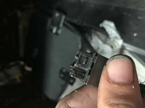

Ich habe heute die lambdasonde getauscht. Die von Delphi hat zwar den passenden Stecker, ich musste aber den Stecker vom Fahrzeug noch bearbeiten, weil zwei Einbuchtungen am Delphi Stecker fehlten und der Stecker so nicht ganz drauf ging...
Siehe Bild.
