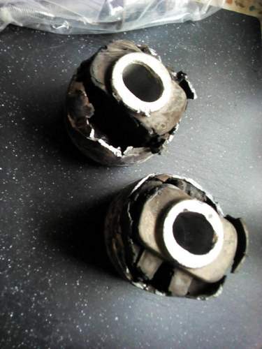

Lagerschaden vom Aggregateträger
Audi A6 C6/4F
auch bei Poltergeräusche können diese Lager defekt sein.
Besonders die hinteren Lager ... sind mehr im Spritzwasser.
Die Bilder sind von meinen ...
Mj. 2008
134000 km
Zur Rep. muss der Träger raus
Lager auspressen, neue rein.
MfG

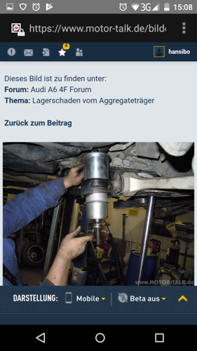

Habe das ganze Netz durchsucht. Eine Hülse, in der größe scheint es nirgendwo zu geben. Obwohl ja hier jemand auf Seite 2 oder 3 ein Bild von einem auspresswerkzeug zeigt. Bloß wo bekommt man das her?
Sende noch einmal das Bild.

So ich war heute in der Selbsthilfewerkstatt.
Die Lager sind drin.
Raus gingen die nur mit Druckluftmeißel. Mit normalen Hammerschlägen und Meißel ist es zu mühsam. Ein Auspresswerkzeug in der richtigen Größe war nicht vorhanden, wäre aber nicht gegangen. Das Lager war bereits fest gesammelt.
Das neue Lager obwohl eingefettet wollte nicht rein. Hat sich auch noch verkantet. Im Endeffekt ging es nur mit brutaler Gewalt und Hammerschlägen. Die andere Seite ging etwas besser rein, aber auch nur auf brutale Art und Weise.
Ich wünsche jedem viel Spaß dabei.
Und wer glaubt, das Lager mit dem Fahrzeuggewicht einpressen zu wollen, geht nicht. Mein Wagen hing in der Luft und das Lager rührte sich kein Stück.
Ich weiß jetzt auch, warum alle Werkstätten diese Arbeit ablehnen.
Baut lieber den Träger aus und presst die Lager an einer Presse ein.
