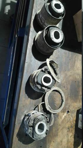

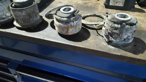

Lagerschaden vom Aggregateträger
auch bei Poltergeräusche können diese Lager defekt sein.
Besonders die hinteren Lager ... sind mehr im Spritzwasser.
Die Bilder sind von meinen ...
Mj. 2008
134000 km
Zur Rep. muss der Träger raus
Lager auspressen, neue rein.
MfG

Also bei mir wurden die Aggregatenträger heute auch gemacht. Echt Schrecklich wie die alten ausgesehen haben (Bild anbei). Jetzt nur noch die Spur einstellen. Ich muss sagen es fährt sich jetzt viel weicher:-)
