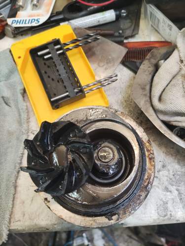

Mahlzeit ich melde mich auch mal wieder Punkt seit gestern macht der Meriva meiner Frau 1,6 Liter Baujahr 2004 100 PS sehr merkwürdige Geräusche. Ich habe mal ein Audio an bei angehängt, ich tippe bald auf lagerschaden oder ein defektes plastikrad der Wasserpumpe wie ist die gängige Meinung von euch dazu?? Vielleicht andere Ideen?? Er nimmt weiterhin ganz normal gasanfertig auch ganz normal nur dieses Geräusch ist sehr nervtötend.

Und ich habe mir mal das Video angehört.
Also ich würde da mal eine Öldruckmessung machen.
Das hört sich nach Lagerschaden an, Pleuel oder KW- Lager.
Wäre natürlich schöner, wenn es die Umlenk- oder Spannrolle vom Zahnriemen ist.

Prüf erstmal ZR seitig alles und schau, ob das Laufgeräusch daher stammt.
Wenn nicht, bist du ja schon mal drunter, dann kannste gleich die Ölwanne abmachen und dir die Lagerschalen anschauen, so wie hdw schon schrieb.
Hoffen wir, das es nicht so kommt, aber jetzt erstmal ausschließen kann man es nicht.
Ich drück dir die Daumen, das es nur ne Rolle ist.
Na ja mit knapp 155.000 km einen lagerschaden halte ich für etwas unrealistisch, möglich ist natürlich alles. ich gehe eher davon aus dass 2019 beim zahnriemenwechsel beim freundlichen Opel Händler eine billige Wasserpumpe mit kunststoffrad eingesetzt wurde. 82,50 € gekostete die zwar, aber Opel kann mir anhand der teilenummer noch nicht mal erklären was für eine da drin ist als ich nachgefragt habe.

So der Zahnriemen wurde gewechselt, es war die Wasserpumpe. Bilder anbei. Das einzige was mich jetzt stutzig macht, ist dass wenn ich mit dem Auto fahre, er läuft einwandfrei ruhig meckert nicht er ruckelt nicht der zuckelt nicht, aber ich habe das Gefühl als wenn ich ein Turbo Loch habe. Ich trete aufs Gas meinetwegen vom gangwechsel von den ersten in den zweiten oder vom zweiten in den dritten und es dauert ewig und drei Tage bis die Karre dass Gas annimmt. Wenn ich mich in Schwiegermutter ihren Meriva zwenge und da mal aufs Gas latsche geht das alles etwas schneller und es ist doch etwas mehr Bums dahinter. Hat das jetzt was mit dem Zahnriemen zu tun oder bilde ich mir das einfach nur ein.
Steuerzeiten passen haargenau?
Die Kurbelwelle warum auch immer hat sich beim Spannen des Zahnriemens und zwei Zähne verstellt ab wieder drauf jetzt ist alles in Ordnung.
