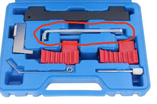

Kann mir jemand sagen welches zentrierwerkzeug ich für den Zahnriemen benötige. Bei eBay gibt es jede Menge aber in der artikelbeschreibung steht immer drin nur für Meriva a Baujahr 2006 bis 2008 oder 2010. Ich habe aber ja den von 2004 mit dem Z16XE Motor. Passt das oder muss ich da wieder speziellen scheiß verkaufen für den mistmotor??
https://www.ebay.de/.../302938330252?...
Das ist bisher der einzige den ich gefunden habe, wo in der artikelbeschreibung auch der Meriva ab 2004 aufgeführt ist. Aber die Motoren die dort aufgeführt sind haben alle hinter dem XE noch einen anderen Buchstaben. Ist das egal?

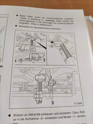

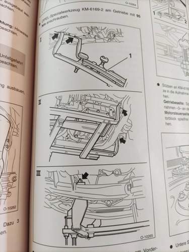

Uuuuunnnnnnddddd muss ich den Motor abstützen mit diesem Spezialwerkzeug von unten oder geht das auch mit Motorbrücke von oben, um das Motorlager auszubauen.bold 1 bis BJ 2004
Bild 2 Spezialwerkzeug ab 2004
Also Motorbrücke geht wenn du nen guten Punkt am Motor hast um die Kette anzuhängen. Holzbalken quer und Spanngurt geht auch und kostet deutlich weniger.
Kannst aber auch von unten abstützen.
Brett unter die Wanne und dann nen Wagenheber.
Absteckwerkzeug hab ich bei nem Zahnriemenmotor noch nie gebraucht.
Bei nem Kettenmotor werden ja die Kettenräder gelöst und erneuert, da braucht man das.
Der Motor hat Markierungen, zur Not nen Lackstift und eigene Punkte zur Sicherheit machen.
Hätte die Motorbrücke aufgesetzt und dann nen dicken spanngurt um den Motor gelegt und angezogen bis das motorlager frei hängt.

allllllllllllso...dieses blaue Mistzeug hab ich auch gekauft, taugt aber nur bedingt.
Den Absteckdorn für Getriebe Blockierung funzt, die roten Keile kannste knicken, passen nicht.
Ich hab die auf Markierung oben eingestellt und mit langen Schraubendreher OT Kontrolliert...vorher beim alten ZR die ganzen Punkte auf Markierungen gestellt und extra nochmal markiert, damit hinter alles wieder gleich steht.
Den ganzen Rest aus dem Set brauchst du gar nicht...nur den silbernen Abstecker in der Mitte vom Kasten.
Es gibt aber von Hazet ein set, das passt für den XE Motor, war mir aber zu "Teuer"...BGS hat auch eins das was taugt...das von ebay...vergiss es 😉
Motorbrücke (40€) hatte ich auch gekauft und für 5€ weniger wieder Verkauft...geht ja noch oder hol die eine Gebrauchte oder Balken/Bretter/Gurte und mach selbst eine, scheiß egal.
Motor würde ich allerdings nicht auf die Ölwanne stellen, muss aber jeder selbst wissen....oder Motorkran wer einen hat.

hier noch so ein Set: BGS (angeblich ???)
https://werkzeugguenstig.de/.../...z-fur-opel-16-18-4026947086972.html
Das man das Getriebe abstecken muss steht nirgends im Buch beschrieben 😮 😮 😮 😮
Und wenn ich das richtig sehe brauche ich nur das km 852 zum aretieren, oder??
bei Conti schon 😁
ist am Getriebe so ein kleiner schwarzer Gummipropfen, den raus, das Teil rein und schon kannste die Scheibe unten an der KW abschrauben...ist zum feststellen des Getriebe eben, dieser Stift in der Mitte vom Set.
Ich fand es ganz Praktisch, ich sag dir aber auch ganz ehrlich, das Set von ebay taugt rein gar nix.
