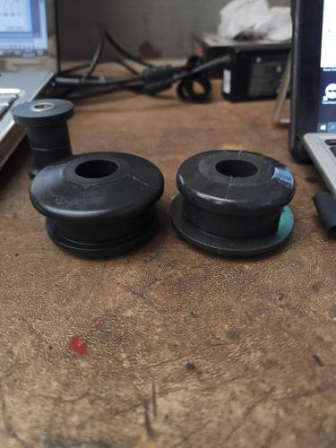

Lager von Powerflex für Querlenker vorne. Einbaulage?
VW Passat 35i/3A
Guten Morgen kann mir jemand sagen wie die lager eingebaut werden, ist die grössere Seite nach unten, also sozusagen das lager kommt von unten nach oben in den Oberlenker

Keiner eine ide? Passat golf 2/3 unf viele andere modele haben die gleichen lager die querlenker gehen ja links und rechts aber wie kommen dise powerflex verbaut ? 🤪
Ja mei, gibt es denn von den Weltraumbuchsen, powerblub, keine Montageanleitung?
Ist das nicht selbstverständlich?
Schreib doch den Tuningshop GmbH an, wird ja wohl eine Antwort kommen
Tsjo, wenn man ein wenig bei der Seite und Artikel sucht, findet man auch die Montageanleitung....
--> Breiter Bund oben...
Das bild habe ich gessehen war mir aber nicht sicher . Aber danke hätte es so gemacht da oben mehr platz ist als unten ✌️
Achtung, die Querlenker sind bei der Basisachse gleich. Oben heißt also nicht pauschal oben, sondern ist vom Bund abhängig.

Deswegen meine frage da links und rechts gleich ist aber wen man von unten achaut sieht man das der querlenker eine seite anders ist ... Deswegen meine zweifel....

Deswegen vorgehen wie in der Anleitung von Powerflex beschrieben.
Laut Bild in der Anleitung ist die breite Seite oben, aber links hat die breite Seite mehr oben mehr Auflagefläche auf dem Querlenker als rechts
Bau die doch so ein,wie es am besten passt. Die Dinger sind nachher eh so stramm.
