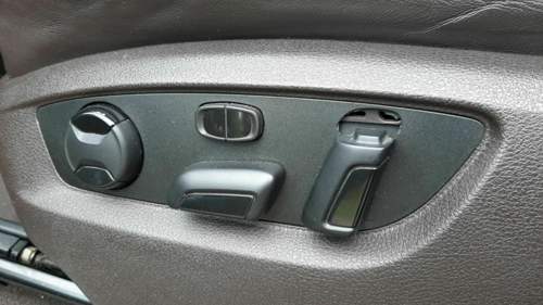

Ich hab ein lästiges problem mit meinem TII
und zwar sind bei den komfortsitze vienna die "einstellschalter" so blöd positioniert, (siehe Bild) dass ich beim austeigen immer versehendlich mit dem Oberschenkel an den schalter für die neigung der lehne komme.
Somit verstelle ich die lehne bei jedem austeigen um ca. 1cm nach hinten.
Nach einpaarmal austeigen muss ich dann immer die lehne mit der memoryfunktion wieder in die richtige position bringen.
Das heist für mich, mindestens 1 mal pro tag die memory taste drücken .... das nervt!
sowas darf doch bei so einem fahrzeug nicht sein.
Den sitz auf den schlüssel zu programmieren, bringt auch nichts, da das nur funktioniert, wenn dazwischen ein anderer schlüssel mit anderer sitzposition verwendet wurde.
Weiss einer evt eine lösung? Was kann ich machen?
Eine verzögerung beim betätigen des schalters (5 sek.), würde schon helfen, Ich hoffe VW bringt irgendwann mal ein update.

3. 😕 Sitzverstellung, der vorderen Sitzlehnen und das leidige korrigieren nach dem einsteigen der Lehnenverstellung mit der Memoryfunktionstaste.
Der das bei VW freigegeben hat für die Fahrzeug Serie ist hoffendlich nicht mehr da, dann kann er für die Zukunft nicht noch einmal so ein Blödsinn entwickeln. So etwas darf nicht in ein Fahrzeug der 100000 Euro Klasse.
Die Aussage von VW nach einer erneuten DIS und Kulanzanfrage bei VW wurde auch hier wieder abgelehnt, mit der Begründung dass es sich hier um keinen Fehler im Produkt handelt sondern in meinem einstieg verhalten. Das habe ich auch nie bestritten dass meine Beine vielleicht für das Auto in der Fahrwerksstellung Comformodus zu kurz sind, aber ich frage mich natürlich warum VW dann die Schaltereinheit in den jetzt verkauften Autos geändert hat wenn das kein Fehler ist? Und das bei Materialkosten für Ca. 20 Euro, bei einem Bruttolistenpreis von fast 100 000 Euro, ist das für mich unverständlich das VW sich wegen vielleicht 200 Euro 😕 Nachrüstung in der Werkstatt so die Kunden 😠 verärgert. So und nun habe ich den Mist selber umgebaut da meine Vertragswerkstatt das von April bis November nicht hinbekommen hat, da will ich gar nicht weiter darauf eingehen.
Und nach dem Umrüsten heute bin ich übrigens Ca. 20-mal aus dem Auto ein und ausgestiegen und es verstellt sich nichts mehr, nur das drücken der Memory Taste nach dem einsteigen muss ich mir wieder abgewöhnen. Es wird hierfür nur die Blende und der Längliche Knopf für die Lehnenverstellung gebraucht, ich werde hier eine Einbauanleitung mit Bildern und Teilenummern erstellen und hier ab dem 1.12.2012 einstellen. Natürlich nur wenn da keiner von euch was dagegen hat, pro Sitz müsst Ihr mit 30 Minuten Montage rechnen.
Das ist aber für jeden selber machbar und kostet Pro Sitz 😁 Ca.10 Euro. Der Sitz braucht nicht demontiert werden, wenn man die Einbauanleitung von mir anwendet wie man die Sache anzugehen hat. Darum gebe ich hier keine Teilenummern vorher bekannt.

Also die obere Sitzwippe ist für die Einstellung bzw. Anpassung der Sitzwangen der Rückenlehne. Diese gibt es bei den Komfortsitzen (habe ich verbaut) als auch wohl bei den Sportsitzen.
Vorteil bei den Komfortsitzen, dass sich der Seitenhalt im Rückenbereich gehöht ohne dass die Sitzauflage im Becken-/Oberschenkelbereich eingeengt wird.

Moin, bei meinem frisch erstandenen T-Reg II mit ca. 260.000 kmfehlt der 'Gnubbel' über dem Lehnenverstellknopf des Fahrersitzes. Siehe Bild. Dieser Gnubbel dienst vermutlich als Schutz vor unbeabsichtigte Verstellung der Rückenlehne beim Ein- oder Aussteigen. Dabei ist er warscheinlich auch mal von der schwarzen Blende abgebrochen und verloren gegangen. Nun habe ich mir von VW eine originale Ersatzblende schicken lassen (unter 6,- €) und möchte sie einbauen. Den Lehnenverstellknopf und den für die Sitzfläche habe ich schon abgezogen bekommen. Bei der Blende ist es anscheinend nicht so einfach. Ich möchte nichts zuerkratzen. Kann mir jemand einen Tip geben, wie ich die Blende aus der unteren Sitzverkleidung herauslösen kann?
